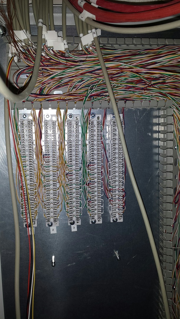

Ist der Kabelhaufen oberhalb der Leisten deine Leitungsreserve? Sieht etwas gestopft aus.
Meine EMA ist aus ihrem Gehäuse rausgewachsen und hat gestern mal ein neues bekommen. Hab dann auch mal alle einkommenden Leitungen auf LSA-Leisten gesetzt, um mal etwas Ordnung reinzubekommen.
[attachment=1889]
Auf den Beschriftungsstreifen steht nur, woher die Leitungen kommen bzw. welchen Zweck die haben. Die Dokumentation dazu erfolgt gesondert, dafür sind die Streifen zu klein (oder meine Schrift zu groß).

@ neufre.. Also dann tust du mir echt leid, wenn du so einen kleinen Kühlschrank hast.
Brauch einfach etwas Platzs für meine Sintony 420, Netzteilplatine, 4 Eingangserweiterungen, 3 Ausgangserweiterungen, ÜE.
KNX Binäreingang.
Aber ich geb auch ehrlich zu, lieber hab nimm ich einen Ritalschrank ne Nummer größer und habe ihn im Keller im letzten Eck wo es niemand sieht, bevor ich auf jeder Etage nen Etagenverteiler habe, der irgendwas 20x20cm hat und billiger komm ich damit auch weg.
Aber so macht es jeder wie er es für besser hält. :-)
@ 5624
Ja, ist meine Leitungsreserve.
Einfach nur eine Schleife. Normal braucht man sie ja nicht, aber in dem Schrank ist genug Platz.
Habe meine Kabel auch nur nach einer bestimmten System durchnummeriert.
