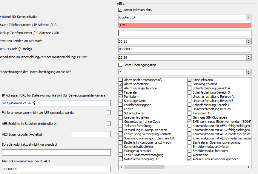

... Treffer. Wenn ich bisher das AES-Menü aufgerufen habe (meist nach vielen Versuchen in den anderen Menüs), kam die Codeabfrage. Trotz Errichtercode kam ich nicht ´rein. Jetzt habe ich mich nur als Errichter angemeldet und bin sofort in das AES-Menü gegangen. Das Menü ging auf ohne weitere Code-Abfrage.
Vielen Dank bis hierher.
Jetzt muss ich mir das Menü genau anschauen, was ausgefüllt werden muss.
Ich habe "Kommunikation aktiv" geschaltet und als Protokoll "Contact ID" eingegeben. Da ich (noch) keine AES habe, habe ich meine eigene Telefonnummer eingegeben.
Die URL für die Bilderübertragung habe ich auf "lib1.jablotron.cz:8086" gestellt.
Ich werde morgen einen Alarm provozieren und sehen, ob alles geht.

15-06-2016, 08:55
RE: GMS-Kommunikationsmodul 8200Y sendet nicht
Hallo Metagramm,
habe einen Screenshot meines AES-Menüs beigefügt, denn ich finde dieses "SMS Transfer from Line" im gesamten Menü nicht.
Gruß KH
15-06-2016, 21:06
das scheint bei Dir zu "sms wenn neue Bilder..." zu sein,
AES und CID muss dazu nur aktiv sein, wenn Du auf einen Wachdienst überträgst, sonst muß der Haken raus.
