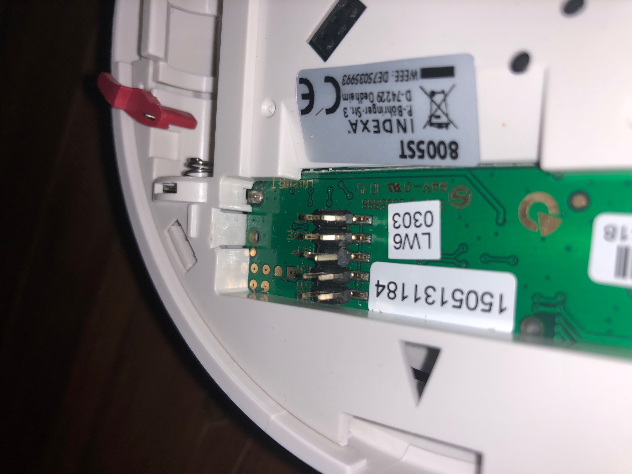

Ich habe ein Foto hochgeladen. Das Schwarze sind die Brücken, die man abnehmen kann?
Danke!
VG,
Sebastian
11-09-2018, 11:16
RE: Rauchmelder JA-85ST Einstellungen
das sind nur die Steckkontakte ohne die Brücke (Jumper)...da kann man nichts abnehmen!!!
