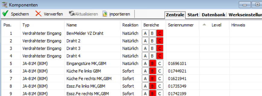

Also, nachdem meine SAG-122 installiert ist und positiv getestet, dank der Hilfe einiger netter Mitglieder, hätte ich nun gerne auch die Eintragung und letztendlich Dokumentation um welchen Anschluß es sich handelt, nachgezogen.
Da steh ich aber wieder an. Meine Komponenten habe ich als Screenshot beigefügt.
Meiner Meinung nach kann das ja nur eine Belegung von 2, 3 oder 4 bei mir sein.
Aber wie stell ich das nun fest ?
Wer ist so nett und hilft mir ?
LG Caro
29-07-2016, 12:24
RE: Monacor SAG-122 Alarmeinheit Innensirene
hallo,
in deiner komponenten liste werden NUR alle melder (eingänge) deiner zentrale aufgelistet. die sirenen sind aber an den AUSGÄNGEN deiner Zentrale angeschlossen (IW oder EW). diese können also nicht in deiner komponenten liste aufgelistet werden.
einzige ausnahme wäre zum bsp, wenn die sirene sabotage kontakte hat und diese auf eine deiner verdrahteten eingänge der zentrale gelegt werden.
lg
29-07-2016, 12:36
Aha, wieder was gelernt.
Danke dir.
Allerdings die Funksirenen finde ich auf 49 und 50.
Sind aber Funk.
29-07-2016, 12:39
Da hast du recht. dies gilt nur für verdrahteten sirenen. die funk sirenen sind natürlich in deiner komponenten liste mit aufgeführt.
