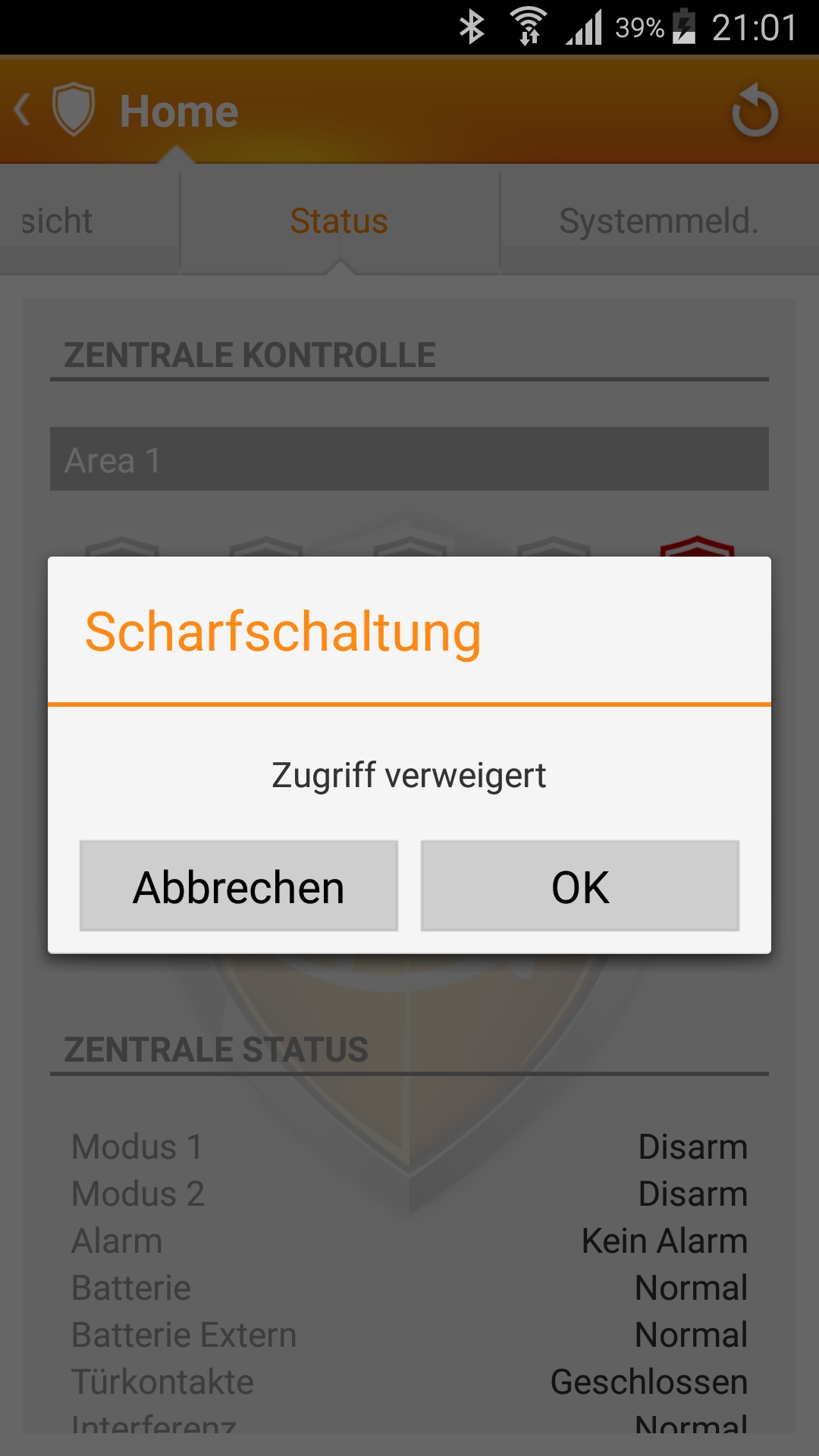

ich kann neuerdings per App nicht mehr die Alarmanlage Scharfschalten oder deaktivieren?
Ich logge mich mit dem User konto ein, Systemmeldungen etc. funktionieren, aber bekomme nur die anhängende Fehlermeldung?
Was muss ich machen, dass ich wieder Scharf/Unscharf stellen kann?

Du hast vermutlich das aktuelle Firmware Update eingespielt?
Dabei werden standardmäßig die anderen Benutzer nebendem Admin deaktiviert bzw. die Rechte verändert.
# Benutzer expert und user müssen beim ersten Anmelden oder nach Werksreset vom admin aktiviert werden.
# Benutzerrechte (admin, expert, user) wurden neu verteilt.
Du musst die User (mit neuem Passwort) aktivieren oder/und in der App den Admin eintragen.

Vielen dank, ich habe den expert und den user neu aktiviert.
Kann ich die Benutzerrechte anpassen, da nur der expert/Admin scharf unscharf schalten können, nicht aber der user?

Nein das geht wohl nicht. Das mit den verschiedenen Rechten ist so gewollt, sonst bräuchte man ja keine verschiedenen Benutzer.
