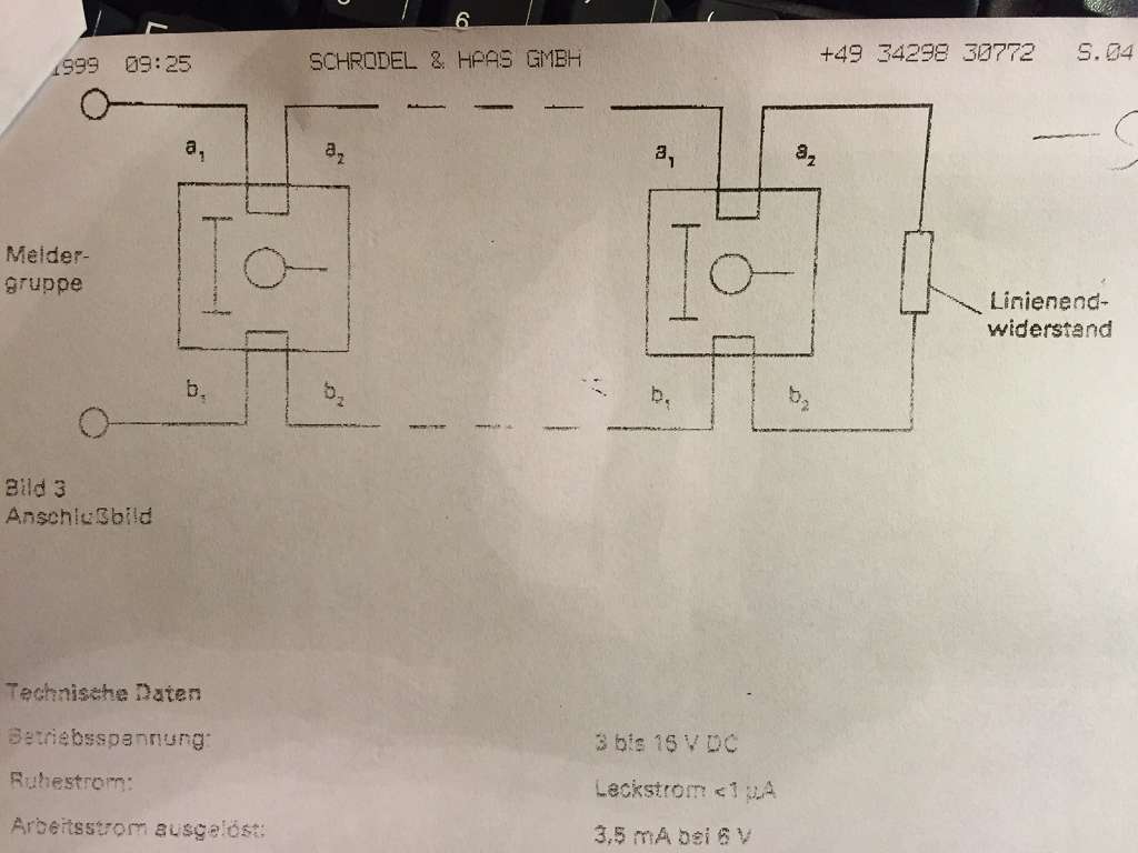

Hallo, ich werde demnächst eine alte Conrad Anlage gegen eine PowerMaster-30 G2 ersetzen und somit das bestehende System um einige Funkmelder erweitern. Der Kunde möchte jedoch seine verdrahteten GBM behalten. Da es 28 Stück sind, könnte ich diese ganz einfach via Expander Modul in die PowerMaster einbinden. Jedoch habe ich etwas Bauchschmerzen bzgl. der GBM. Kann mir jemand sagen, ob die Teile an der PowerMaster funktionieren werden? Als Anlagen habe ich Fotos der Beschreibung und der Montageanleitung dieser GBM beigefügt.

die Ausgangsspannung von Funkmeldern ist im Normalfall nicht groß genug für diese Art von Glasbruchmelder. Von daher bin ich gespannt auf die Schaltung. ;-)

zugegebenermaßen kenne ich die Power G FMK nicht. Aber wie in der Beschreibung des Glasbruchmelders angegeben, braucht er eine Linienspannung von mindestens 3V.

Der vom TE verwendete GBM entspricht dem PGM1, welcher auch einen Abschlusswiderstand braucht.
