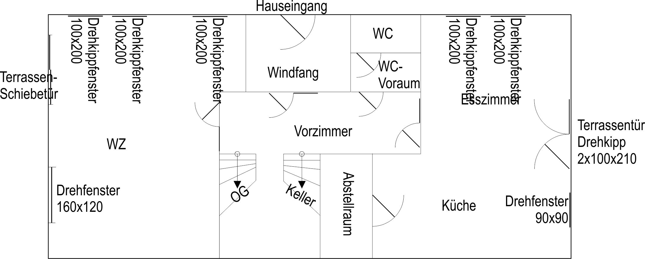

Hallo Forumsgemeinde!
Ich möchte als erst neulich Geschädigter nun mein EFH mit einer EMA versehen. Nach intensivem Lesen des Forums und Unterlagen diverser Hersteller bin ich letztendlich bei 2 Herstellern gelandet - Jablotron Oasis und Abus Secvest.
Ich habe von vornherein festgelegt, dass die Anlage bei einem Wachdienst aufgeschaltet wird - es gibt deren mehrere in Wien, deren Aufschaltekriterien durch beide EMAs erfüllt würden, auch die Preise sind leistbar.
Mehr Sympathien entwickle ich für Jablotron (reines Bauchgefühl :-)) und hätte mir folgende Konfiguration vorgestellt:
1 Set JK-82 GSM, bestehend aus
JA-82K Funk-Alarmzentrale
JA-82R Funkmodul
JA-82Y GSM-Kommunikationsmodul
JA-83M Funk-Öffnungsmelder
JA-83P Funk-Bewegungsmelder
JA-81F Funk-Bedienteil
JA-80L Funk-Innensirene mit Türgong-Funktion
RC-86W Funk-Fernbedienung (weiß)
PC-01 RFID-Berechtigungskarte
Notstromakku SA-214 - 2.2 Ah
1 Komm-Modul JA-80V
1 Bedienteil JA-81E-RGB
1 Außensirene OS-365A inkl. Akku
21 Funköffnungsmelder JA-81MB
21 Piezo-Glasbruchmelder NC
1 Bewegungsmelder JA-80W
Damit würden im Keller 5 Fenster (mit GBM) und 2 Türen (zur Garage und zum Garten) abgesichert; im EG 7 Fenster (mit GBM), 2 zweiflügelige Terrassentüren (mit GBM) und 1 Eingangstür (mit Ein-Austrittsverzögerung); im OG 6 Fenster (ohne GBM).
Bediengerät im Windfang bei Eingangstür und Außensirene drahtgebunden, Bediengerät im Schlafzimmer über Funk.
Der PIR+MW-Bewegungsmelder käme in das Vorzimmer im EG (Raum nach dem Windfang), nur scharf bei Abwesenheit - Rest nur Außenhautüberwachung.
Prinzip-Pläne würde ich auch posten, wenn mir bitte jemand sagen kann, wie es geht....
Ich bitte um Kommentare und Hinweise, ob ich oder die 4 Errichter, die ich bis jetzt kontaktiert habe, etwas übersehen haben, einen Denkfehler eingebaut haben oder dgl.
Mit Grüßen aus Wien
Enrico

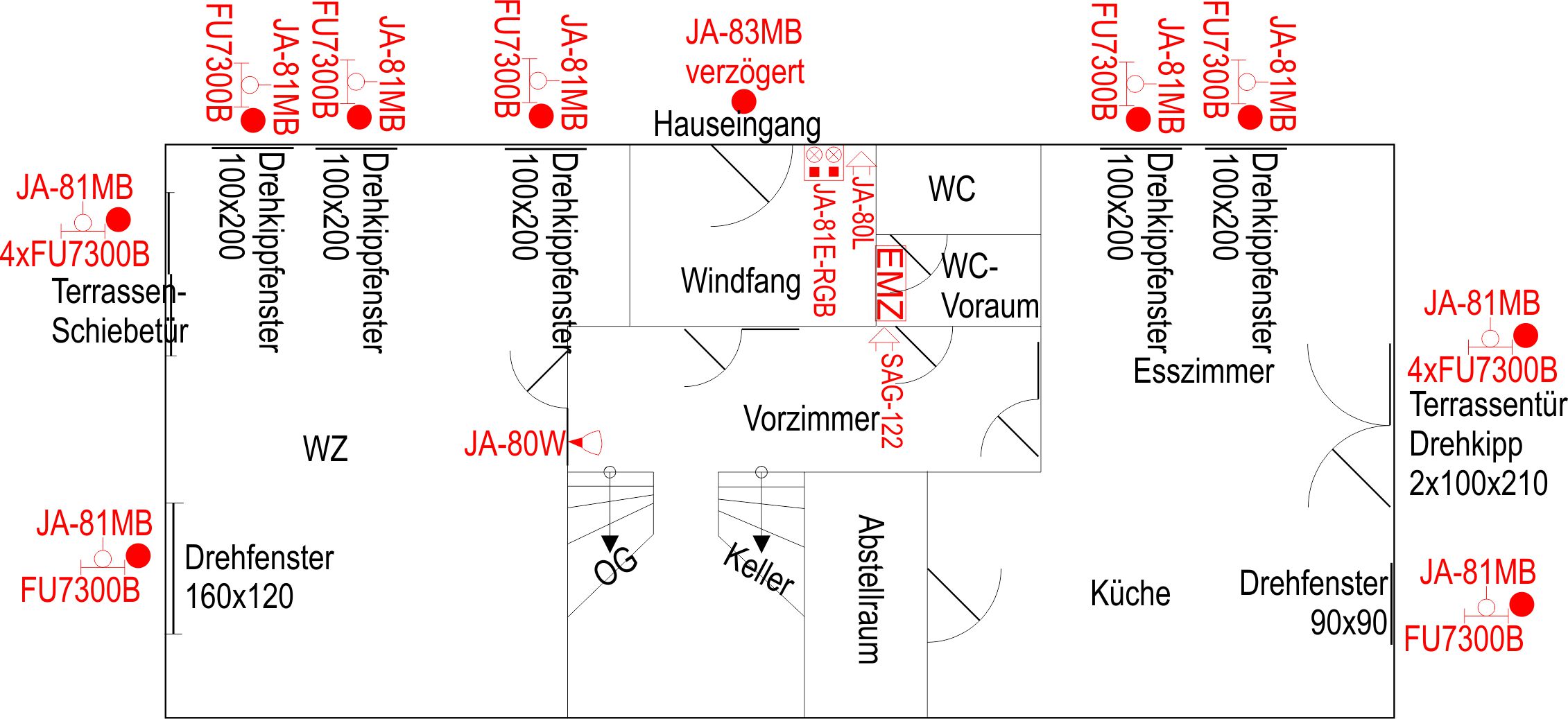

09-12-2016, 23:45
RE: Altes Einfamilienhaus nachrüsten
Hallo Enrico,
bei den Fenstern gibt es auch die JA82M Melder.
Ich kenne jetzt deine Fenster nicht aber von der Optik her würden die dann im Fensterrahmen verschwinden.
Ich habe damit alle meine Fenster und auch die Terrassentür ausgestattet.
Hier müsstest du allerdings im Vorfeld schauen ob die da auch reinpassen.
Natürlich nur, da wo du keine GBM verbauen willst.
Lese ich das richtig das du ein Bedienteil nach außen führen willst (Windfang)?
Die Dinger sind nicht für draußen geeignet, da würde ich von abraten.
Außer der Windfang ist auch vor Kälte und Feuchtigkeit geschützt.
Aber selbst dann würde ich den nicht draußen anbringen, weil dafür hat man ja die
Ein und Ausgangsverzögerungen.
Für den Innenbereich würde ich auch noch für etwas mehr Lärm sorgen und nicht nur drinnen.
Die JA80L ist kein Alarmgeber in dem Sinne, dass er wirklich viel Radau macht.
Er dienst eher mehr als akustische Anzeige für Ein und Austrittsverzögerung
inkl. einer Alarmfunktion. Ich habe hier u.a. zwei SAG-122 im Innenbereich und die machen ein Höllen Lärm.
Die allgemeine Mehrheit sagt, dass es sinnvoller ist im inneren mehr Höllenfeuer zu erzeugen,
um damit zusätzlich einen Abschreckungseffekt zu erzeugen und dem Eierdieb damit sofort den Wind aus den Segeln zu nehmen.
Sind aber wie gesagt nur meine persönlichen Vorschläge.
Nun ob da was übersehen wurde kann man so nicht beantworten, ohne sich ein Bild vor Ort gemacht zu haben.
Da du aber hier Facherrichter konsultiert hast und wenn die Jungs ihre Arbeit korrekt gemacht haben, sollte eigentlich alles passen.
Über Zitieren oder den Antworten Button kannst du Anhänge mit hochladen.
Gruß Christian

10-12-2016, 07:34
(09-12-2016 23:45)smith007 schrieb:  Lese ich das richtig das du ein Bedienteil nach außen führen willst (Windfang)?
Nein, das ist schon innen - es ist der Vorraum nach der Hauseingangstür.
(09-12-2016 23:45)smith007 schrieb:  Für den Innenbereich würde ich auch noch für etwas mehr Lärm sorgen und nicht nur drinnen.
Kann die SAG-122 direkt an die OASIS angeschlossen werden oder ist es besser, ein Relais und eine zusätzliche Spannungsversorgung mit Akkubackup zu verwenden?
Die JA-82M scheinen mir bei meinen Fenstern nicht zu passen - immerhin ist es mir gelungen, die Chefin davon zu überzeugen, mit JA-81M leben zu können. Rolleyes
Die Piezos sind NC (Abus GBM7300B) - oder gibts noch was anderes Hübsches?
Vielen Dank!
Grüße
Enrico
10-12-2016, 14:22
Hi Enrico
ok wenn es innen ist, sehe ich da zumindest keine Probleme.
Die SAG-122 kann direkt an den EW-Ausgang angeschlossen werden.
Die Last von 500mA für den Ausgang wird dabei nicht überschritten.
Der Signalgeber selber zieht nur 250mA laut Datenblatt.
Bei den 82M hast du sicher ne Menge Überzeugungsarbeit leisten müssen ;-)
Nuja, wenn es nicht passt dann geht es halt nicht anders.
Zur Fernbedienung ist noch folgendes zu sagen.
Die schaltet gnadenlos scharf, egal ob da noch ein Tür oder ein Fenster offen ist.
Hier würde ich von Beginn an immer mit Code und/oder mit dem Rfid arbeiten.
So kommt man dann nicht in die Verlegenheit das Gebäude scharf zu haben, obwohl noch was offen ist.
Hier greift leider nicht die Zwangsläufigkeit. Lass sie am besten gleich ganz weg.
Zu den GBM kann ich leider nix sagen, da ich keine habe.
Gruß Christian

10-12-2016, 14:39
Danke, Christian!
Die Fernbedienung ist zwar nett, ich bin da aber deiner Meinung. einen 4 oder 6-stelligen Code kann man sich immer merken, dafür kommt auch ein Bedienteil in den Windfang und eine Ein-/Austrittsverzögerung. Im Paket wird die Fernbedienung quasi fast gratis mitgeliefert :-) Und wenn dann scharfschalten nicht geht, sieht man am Display das offene Fenster oder die offene Tür.
Ich bin jetzt also auf der Konfiguration, wobei ich vermutlich noch ein AWZ-100 für die Außensirene OS365A integrieren werde und dort keinen Akku hineingebe. Das AWZ-100 kann ich im Obergeschoß innen im Haus beim Kabeldurchlass für die Sirene anbringen und man muss bei der Wartung nicht unbedingt auf die hohe Leiter (die OS-365A ist in 7m Höhe vorgesehen).
1 Set JK-82
1 Innensirene SAG-122
1 drahtgebundene Tastatur JA-81E-RGB
1 Komm-Modul JA-80V
1 Kabel JA-82T
21 ABUS Glasbr. GBM7300B
1 BWM PIR+MW JA-80W
Das ergibt zwar auch schon einen netten finanziellen Aufwand, aber das scheint es doch wert zu sein.
BTW: Man kann die Anlage dann doch in verschiedenen Stufen scharfschalten (A - nur Außenhaut, B- im Augenblick nix, ABC - alles inkl. BWM)?
LG
Enrico
10-12-2016, 15:27
Um dir mal einen Einblick
über die Konfigurationsmöglichkeiten zu verschaffen, lade dir doch mal die Olink-Software runter.
Die kannst du auch offline betreiben.
Da kannst du mal ein wenig rumspielen und da werden mit sicherheit noch einige Fragen aufkommen.
Zu den Szenarien und den Bereichen.
Die Oasis unterstützt hier 2 Varianten die auch in der Anleitung zu beginn beschrieben werden.
Teilscharf mit den Bereichen A, AB und ABC.
Geteilte Anlage A,B, ABC
In den meisten Fällen wie bei dir und mir kommt die Teilbereichsscharfschaltung
zum Einsatz.
Zu beachten ist hierbei, dass die Bereiche aufeinander aufsetzten.
Das bedeutet, wenn du Bereich B scharfschaltest, du implizit auch A mit scharfschaltest. Daher AB und nicht nur B.
Genauso ist es mit C die implizit dann A und B mit scharfschalten.
Ich für meine Teil habe es so gelöst das ich mit A nur die Außenhaut scharf habe.
Mit B noch ein paar weitere Bereiche für die Nacht wo garantiert niemand mehr rein muss.
Und C halt wenn keiner mehr im Hause ist, da ist dann alles aktiviert.
Da ich noch Hund und eine Katze habe, passt das für mich am besten.
Hier müsstest du dann mal gedanklich durchspielen, was dann wo für dich reinpasst.
Beim geteilten System sind die Bereiche A und B voneinander getrennt.
C kann dann nur scharf werden wenn zuvor auch A und B scharf sind.
macht z.B. dann Sinn, wenn ein gemeinsamer Ausgang dann mit abgesichert werden soll.
Du kannst jeden Melder einem Bereich zuordnen der in der Komponentenliste auftaucht.
Bei einigen ist der Bereich egal und hat da so keine Funktion wie z.B. das Bedienteil oder
die JA80L die sollten hier immer auf C bleiben. Da habe ich bisher so keinen Unterschied zu gefunden.
Bei den Codes bin ich mir nicht sicher, ob da auch 6 Stellen gehen.
Ich meine es sind nur 4 bin mir da aber jetzt aktuell nicht ganz sicher.
Lässt du das ganze jetzt über einen Facherrichter machen oder installierst du das selber?
Weil wenn Facherrichter, hast du so ja keinen Zugriff mehr auf die Hauptkonfiguration.
Zu erwähnen sei noch, das es hin und wieder mal zu Meldungen auf dem BT kommen kann
beim scharfschalten wo steht "Fehler Komponente xy" die Anlage aber dennoch scharf geht.
Meist hat man das bei der JA80L ich hatte es auch mal bei einem 80S Feuermelder.
Die Gründe dahinter sind bisher nicht nachvollziehbar und es gab dazu auch einige Threads.
Was ich aber feststellen konnte ist, dass die Komponenten dennoch Betriebsbereit ist, so also die Funktion gewährleistet ist.
Konnte das zumindest bei der JA80L mal testen.
Bei dem einen kommen sie nie bei den anderen sporadisch ohne jeglichen Grund.
Ich hatte jetzt seit 3 Monaten keinen solchen Effekt mehr gesehen.
Das nur so als Hinweis falls du sowas mal sehen solltest.
Ist zwar glücklicherweise eher die Seltenheit aber wenn trotzdem mal ein Auge
auf die angezeigte Komponente werfen.
Was die AWZ-100 angeht kann du die Versorgung aber sicher nicht direkt
als Batterieersatz nehmen, weil die OS365A soweit ich lesen kann ja eine Ladeelektronik
integriert hat. Da wüste ich jetzt ad Hoc nicht ob das so zusammenpassen wird.
Die Sirene reagiert übrigens auch auf Ausfall der Versorgungsspannung.
Gruß Christian

So, ich denke, ich habe den Letztstand schön langsam erreicht. Sollte ich noch etwas übersehen haben, dann freue ich mich über jeden Hinweis.
1 Zentrale JA-83K
1 GSM-Modul JA-82Y
1 Funkmodul JA-82R
2 Handsender RC-86
1 Bedienteil verdr. JA-81E-RGB
9 Magnetk mit Eingang JA-81MB
21 Glasbruchmelder FU7300B
12 Magnetkontakt JA-83MB
1 BWM PIR+MW JA-80W
1 drahtgeb. Außensirene OS365A
1 Komm-Modul JA-80V
1 Innensirene Funk JA-80L
1 Bedienteil Funk JA-81F-RGB
1 Akku SA-214-18
1 PC-Kabel JA-82T
teilscharf ist nur Außenhaut+Glasbruch
vollscharf (sagt man so?) Außenhaut+Glasbruch+BWM
Alarmierung über GSM, Zweitweg IP (theoretisch noch Drittweg über Festnetz möglich)
IP-Router und JA-83K sind zusätzlich noch an einer USV 700VA
Die neuesten Zeichnungen habe ich jetzt auch noch beigefügt.
