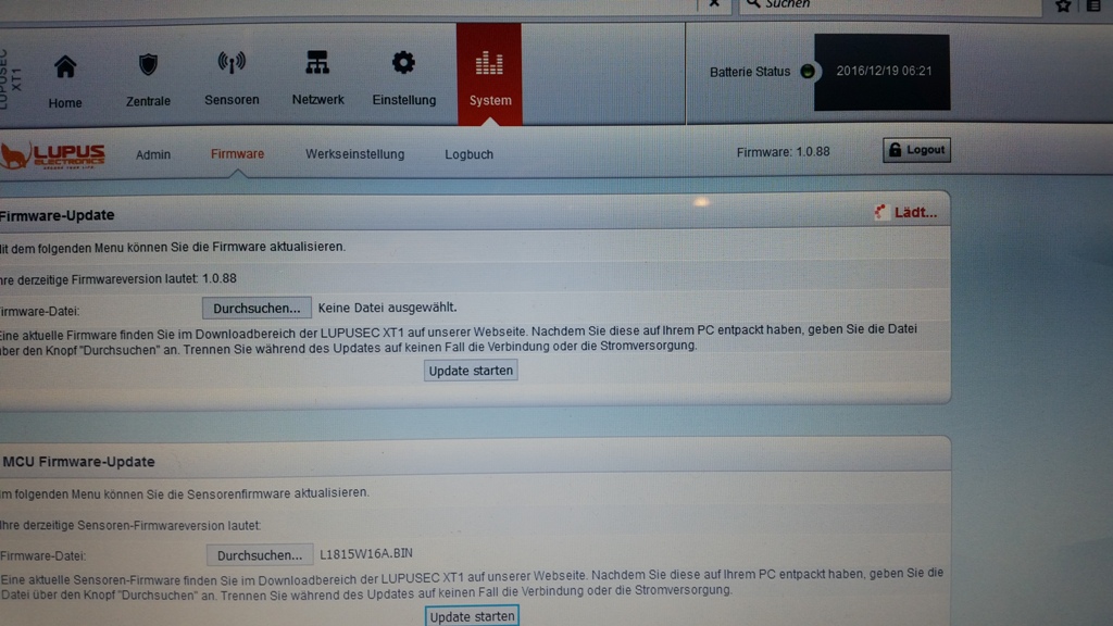

  • 1 Bewertungen - 3 im Durchschnitt
Nettes Update vom 16.12. V1.0.88 Vorsicht
19-12-2016, 00:27
nach dem aufspielen der Firmware leider Anlage zerschossen....
Nach dem Update krächsende Töne wie bei einem alten Modem damals.
Ich glaube ich habe wie beschrieben zuerst die Sensorensoftware und dann die Firmware aktualisiert, ob die XT1 die Sensorsoftware genommen hatte weiß ich nicht mehr genau.
Egal wie auch immer...eigentlich sollte die Anlage gegen falsche Firmwareupdates ja eigentlich gesichert sein.
Ich komm zwar noch ran und kann auch die ältere engliche Firmware raufspielen und danach die neue deutsche auch wieder, die Anlage zurücksetzen und so, aber die alte MCU Version ist verschwunden.
also Vorsicht dabei und beobachten ob die Sensorensoftware die neueste Version genommen hat,denn jetzt zeigt sie keine Version mehr an und eine neue oder eine andere lässt sich somit auch nicht noch mal rüber spielen....lädt...lädt...lädt
Und mein Rechner ist über LAN und habe chrome benutzt. Huh
Also bitte um Mithilfe, hab schon alles mögliche Versucht. Confused
das logbuch sagt:
Datum Zeit Priorität Herkunft Meldung
Dec 18 22:31:07 info webs[190] Forced to upload data from MCU...
Dec 18 22:30:29 info webs[164] Web login:admin from:192.168.2.27
Dec 18 22:29:32 info webs[190] Running scheduled SNTP check and update, return 1
Dec 18 22:29:32 info webs[190] Setup SNTP time success.
Jan 1 00:00:25 info webs[190] DDNS update:94.223.91.119 return:-2
Jan 1 00:00:20 info webs[190] Initial DDNS success and get public IP 94.223.91.119
Jan 1 00:00:15 info webs[190] ZigBee version:0.0.0.78SU2
Jan 1 00:00:14 info webs[186] Running token parser thread
Jan 1 00:00:14 info webs[185] Running serial thread
Jan 1 00:00:14 info webs[164] WLAN status=0
Jan 1 00:00:13 info webs[164] Alarm panel started... tty=
Jan 1 00:00:13 info webs[164] Logger started...

Bei mir hat alles super funktioniert. Zuerst MCU (L1815W16A) installieren danach Firmware (1.0.88)
mit Win10 64bit und Firefox 50.1.0

Tja so hatte ich es eigentlich gemacht.....muss Anlage einschicken, hab schon mit dem Support telefoniert, war sehr freundlich und hat alles versucht....über Teamviever, nix zu machen.

Gestern habe ich weiter probiert die XT1 zu retten. Leider ohne Erfolg.
Ich kann auch weiter die Anlage Web GUI erreichen, Ethernet umparametrieren, und einige andere Parameter ändern, aber nicht so viele.
Die Firmware kann ich updaten, aber die MCU nicht.
Ich habe die Konfiguration ganz gelöscht, mit dem „Learn Button“ halten während restart. Alles hilft nicht. Die MCU ist weg.
