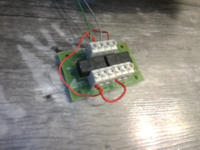

Die zwei Tastaturen habe ich schon anmelden können.auf den Tastaturen steht ja81f. Das Teil für den PC werde ich mir sicher besorgen. Ich hab nur ne kurze Frage es war eine aussensirene dabei und diese verstehe ich nicht ganz.sorry für die komischen Fotos.ich muss immer mit der Frontkamera Fotos machen da sie sonst zu groß sind. Ein Teil war bei der Anlage noch dabei welches ich gar nicht verstehe.vielleicht kennt dass jemand von euch. |

Das ist eine Relaisplatine mit der die Sirene angesteuert wurde. Schau mal wo die Farbigen Adern in der der Zentrale abgekniffen wurden.

Also wenn ich das auf den Bildern korrekt deute, wie auch der von der Zentrale,
sind die Anschlüsse U+ EW und IW dort angeschlossen gewesen. IW steht für Innensirene und EW für externe Sirene. Man sagt auch meist Signalgeber anstatt Sirene ist aber dasselbe. Über diese Anschlüsse werden die Signalgeber gesteuert. Heißt, im Alarmfall wird dann der dort angeschlossene Signalgeber ausgelöst. IW und EW unterscheiden sich im Grunde kaum, da beide bei Alarm auslösen. IW hat aber noch 2 Zusatzfunktionen wie den akustischen Geh-Test und Quittungston bei Scharf/unscharf. Kann man aber einstellen ob man das will mit dem Quittungston. Wie Megagram schon sagte ist das eine Relaisplatine um Verbraucher mit höheren Lasten zu schalten. Da EW und IW nur pro Ausgang max. 500mA vertragen. In deinem Fall hat man an der Platine IW und EW an den Relaiseingang geschaltet. Dann aber noch den U+ zusätzlich als Spannungsquelle auf den Relaisausgang geschaltet als Versorgung für den Signalgeber. Mann muss aber wissen das man U+ auch nur bis maximal 1 A belasten darf. Verstehe nicht ganz warum man das gemacht hat, außer man will einen Signalgeber betreiben, der > 500mA hat aber dann braucht man auch nur IW oder EW zu beschalten beide machen da keinen Sinn. Gab es zur Sirene irgendwo einen Modellaufkleber? Kann dem Bild jetzt ad Hoc so kein Modell zuweisen. Gruß Christian Murphys Law: Man hat niemals Zeit, es richtig zu machen, aber immer Zeit, es noch einmal zu machen. |

Ich vermute mal, die Sirene hat einen gemeinsamen Masseanschluss und separate Plusanschlüsse für die Signale. Darauf deutet die Plusbrücke auf dem Foto hin. Gruß Tim Ich habe nicht auf jede Frage die passende Antwort, aber zu jeder Antwort die passende Frage. Auch wenn es Wenige ärgert, im Zweifelsfall geht mir Information vor Rechtschreibung. |

Stimmt, jetzt wo du es erwähnst, macht das ganze wieder Sinn.
