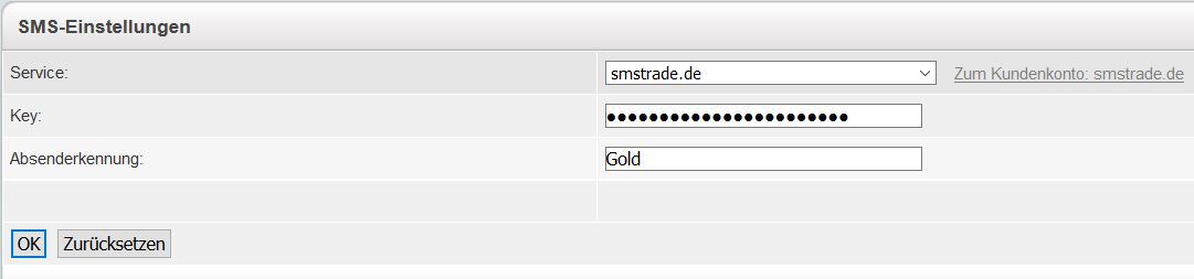

Zitat:Bei mir hat das update auf 1.0.88 funktioniert. Test nachricht versendet und nach 3 secunden auf dem Handy empfangen. V 1.088 mit diese einstellungen: |

und Gold wurde als Absender gesendet wa, berechnet ist aber bestimmt ne direct sms mit 9cent...
ich glaub da kannste eingeben was du willst, es wird immer ne direct sms weil se ja selber gemerkt haben das Gold und Ihre Billig Unteranbieter kaum was ankommt. schreiben ja selber das du für Alarmanlagen nur noch direct nutzen sollst weil se es einfach nicht hinbekommen.... Schätze da hat Lupus dann einfach mal die Notbremse gezogen weil sich alle dann bei Ihnen beschwert haben. |
