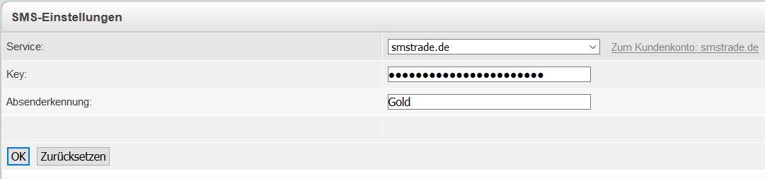

V 1.088 mit diese einstellungen:
04-01-2017, 19:29
Beitrag: #43
RE: Nettes Update vom 16.12. V1.0.88 Vorsicht
und Gold wurde als Absender gesendet wa, berechnet ist aber bestimmt ne direct sms mit 9cent...
ich glaub da kannste eingeben was du willst, es wird immer ne direct sms weil se ja selber gemerkt haben das Gold und Ihre Billig Unteranbieter kaum was ankommt. schreiben ja selber das du für Alarmanlagen nur noch direct nutzen sollst weil se es einfach nicht hinbekommen....

Komisch, dass der sms Versand bei Euch allen funktioniert.
Kann man ja eigentlich nicht viel falsch einstellen. Absenderkennung wird ja hoffentlich egal sein. Sofort nach dem Klick auf Test sms kam eine Fehlermeldung. War ein dreistelliger Fehlercode. Irgendwas mit 99. Jedenfalls war der Fehlercode nicht bei trade-sms gelistet.
Vielleicht sollte ich tatsächlich mal probieren, einen neuen Code zu generieren, wie von Maxibelinda vorgeschlagen. Wie immer das auch geht... Muss ich mich mal bei sms-trade umsehen.
Allerdings funktioniert ja der aktuelle Code mit der 1.0.80.
Lupus hat mir heute geantwortet, dass auch bei Ihnen der sms Versand funktioniert. Muss wohl irgendwo bei mir liegen, das Problem.
