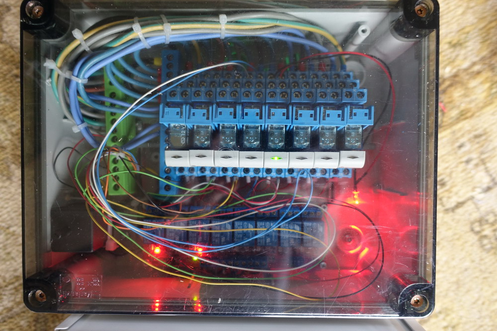

RE: SX / MX Stecker für Relaiplatine
ja die LX kann hierzu (auch) nix ...
aber mit Relais geht es gut ... zb
Wenn Zone 1 aber nicht Zone 2 offen und Zeit ...
ich habe das Verwendet um ein automatisches aktivieren aller Außenbereiche zu realisieren, wenn die Tür geschlossen wird aber keine Zone offen ist ...
Mühsam ernährt sich der Anwender bei Abus ...
hier mal ein Bild aus der Aufbauphase (falls es mir gelingt ein Bild anzuhängen)
13-03-2017, 17:22
(13-03-2017 17:04)Blau-Bär schrieb:  ja die LX kann hierzu (auch) nix ... Mühsam ernährt sich der Anwender bei Abus ...
Schönen Leuchtkasten hast Du da gebaut.
