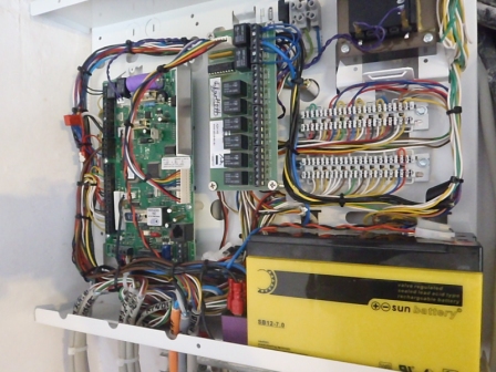

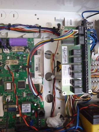

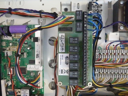

Wie erwartet hat es mit "Alarm 22" nicht funktioniert. Die Ausgänge 151 und 152 wurden programmiert und miteinander verbunden. Die Anlage funktioniert endlich so, wie ich es mir von Anfang an gewünscht habe.
Paar Bilder habe ich natürlich auch.
Die Platine habe ich da montiert, wo gerade Platz war. Mit den originalen Clips hätte es nicht gepasst. Demnächst gehts hier weiter, ich habe vor die Anlage zu erweitern. Auch Wählgerät ist bereits montiert und teilweise angeschlossen, aber wie immer alles zu seiner Zeit.
Ich bedanke mich recht herzlich bei allen, die meine Fragen beantwortet haben.
Gruß Dimitri.
