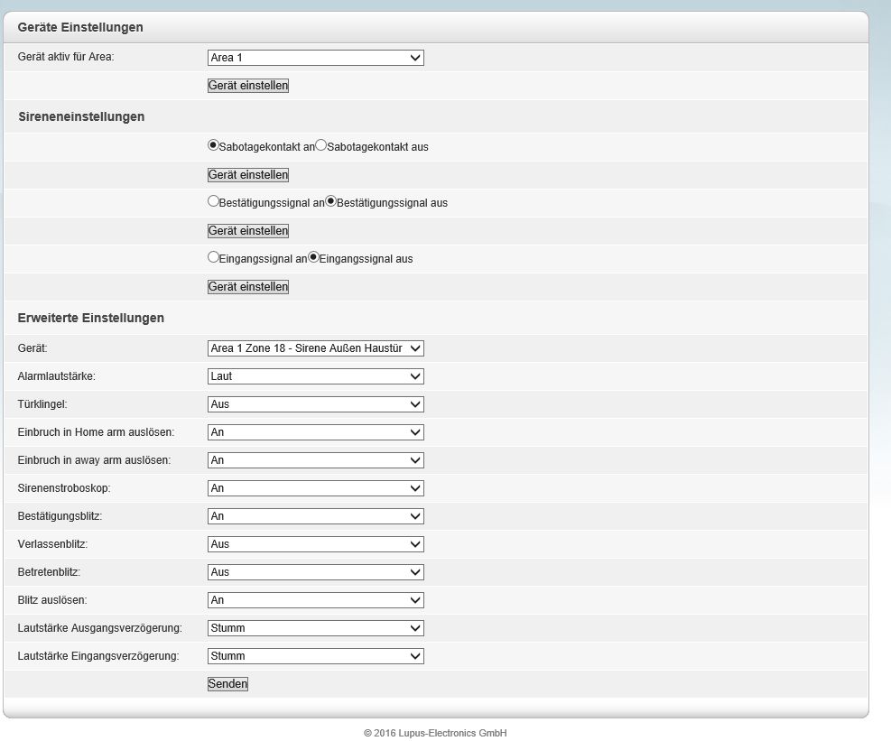

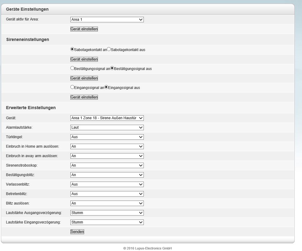

Hallo echolon,
ich habe bei mir die Außensirene so eingestellt, dass ich nur beim Scharfschalten einen Bestätigungsblitz bekomme und keinen Bestätigungston. Funktioniert seit einem Jahr einwandfrei an der XT2+.
Anbei meine Einstellungen im Anhang. Immer aller Einstellungen separat speichern.

Danke für den Hinweis.
Aber ist es wirklich die V2 Version der Sirene und die 2.17F Firmware
der Zentrale?
Wenn ich nichts übersehen habe, sind das auch genau meine Einstellungen
die ich probiert habe. Aber eben das geht nicht. Der Lupusec Support hat
sich das selbst über Teamview angesehen und es auch nicht
hinbekommen.
Bestätigungssignal aus, schaltet bei mir Ton und LED ab.
Bestätigungsblitz an, hat dann keine Wirkung mehr.
