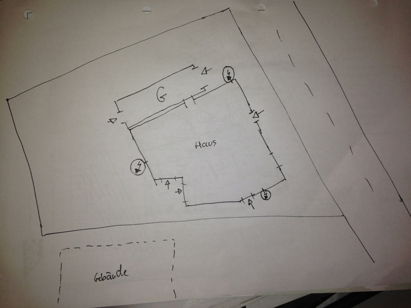

seit Wochen lauf ich nun schwanger mit der Überlegung mir für mein Haus Überwachungskameras anzuschaffen, um von der Ferne oder auch von innen heraus die Möglichkeit zu schaffen, zu überprüfen wer oder was zu welcher Zeit ums Haus herum spukt.
Allerdings bin ich totaler Anfänger auf dem Gebiet und suche daher nun hier den Rat von Leuten, die sich besser auskennen.
Ich habe eine Skizze der Situation gemacht und mal angehangen.
Das Grundstück ist momentan und bis aus weiteres von allen Richtungen aus frei zugänglich. Mit einer ersten Cam beginnen würde ich gern an (oder besser in?) der Garage, um das Tor zu sehen(auf/zu?) und die Durchgangstür ins Haus zu sehen. Als nächstes "unten rechts", Blick in den Vorgarten inkl der Seitentüre. Zuletzt "mittig links", Garten und verwinkelte Terassentüren.
Meine Ziele sind folgende:
- ich möchte zu jeder Tages- und Nachtzeit mitbekommen, was ums Haus herum passiert, also eventuelle Gefahren - möglichst unmittelbar - bemerken (Bewegungsmelder, IR) , egal wo ich bin
- ich möchte jederzeit die live Bilder ansehen können (Mobil / App)
- ich habe ein elektronisches Garagentor, welches bereits mehr als eine Nacht lang unbemerkt offen gestanden hat, dies möchte ich jederzeit von überall kontrollieren können (Mobiler Internetzugriff / App [Stand heute Apple])
- ich möchte mir offen halten, mit einer Kamera zu beginnen und dann zu erweitern, also möglichst alles aus einem Guss oder zumindest Modelle die zueinander "kompatibel" sind (möglicherweise irgendwann auch mal ein Einsatz im Innenraum -> Stichwort Haushaltshilfe etc...)
Es geht mir weniger darum, Personen oder Gesichter zu erkennen oder im Ernstfall eine Beweisführung anzutreten, sondern sozusagen jederzeit und von überall einen "Live-Rundumblick" machen zu können, sprich auf die Bilder schauen zu können - egal ob ich nachts im Bett liege oder am Strand liege. Eine Bewegungserkennung wäre m.E. entsprechend sinnvoll, so dass ich 1. eine direkte Information erhalte und 2. wenigstens Einzelbilder des Zeitraums abspeichern kann.
Ich habe bisher "verstanden", es gibt teure (Funk?)- Videoüberwachungssysteme, und dann sowas, was ich Video-Zentral-Server-Gerät nennen würde, welches alles steuert und aufzeichnet - und ich komme zu dem Schluss, dass dies für mich eine Nummer zu groß und teuer ist. Alleine der permamente Betrieb eines "Servers" wäre Energietechnisch eher zu vermeiden, es reicht wenn mehrere WLAN Router surren.
Ich verfüge über ein vernünftiges WLAN. Und ich verfüge über drei 230 Volt Anschlüsse an meinen Außenwänden (im Bild mit einem Blitz markiert), die ursprünglich für Bewegungsmelder mit Licht vorgesehen sind, die ich aber ggf. jeweils um eine Kamera erweitern möchte.

Hallo Sunny,
es gibt vielee Anbieter.
Ich selbst habe ein System von http://www.lupus-electronics.de/ an meinem Haus verbaut. Habe das Überwachungspaket LE800+, mit 4 x LE138 (kabelgebunden). Dazu einen 8 zoll monitor im Dielenbereich. Man kann alles auch über den Rechner sehen/steuern. Auch einen Fernzugriff aus der Firma bzw. auf das iPhone habe ich. Bei einer 500GB HDD kann ich ca. 1,5 bis 2 Monate aufzeichnen. Ist ne easy Sache.
Nachträglich habe ich allerdings die Kameras gegen die höherwertigen 191’er ausgetauscht. Lupus hat inzwischen ein Nachfolger für den Recorder LE800+.
good luck
LG
Skysky
Jeder Tag ohne Lachen ist ein verlorener Tag :-))
08-01-2013, 12:21
RE: Hausüberwachung Outdoor
Hallo, bin neu im Forum.
Ich betreibe zwei IP Kameras von Foscam ( Sind fast Baugleich mit INstar ) und steuere die Kameras mit RWE Smart home ( Tag /Nacht Steuerung und Steuerung bei Abwesenheit ) über 220V Zwischenstecker und die Kamera Daten werden auf eine Fritzbox 7390 mit 32GB Usb stick ( als NAS) über Wlan übertragen. Der Vorteil der FritzBox NAS ist, dass sie immer erreichbar ist.
Das war eine super billige Lösung weil ich die Fritzbox schon hatte und RWE Smart home gabe es im November zum Sonderpreis von 100 Euro. Die Kameras kosten 80 Euro das Stück.
09-01-2013, 12:03
Ich habe hier auch vier foscam laufen, im Dauerbetrieb, die bei Bedarf per FTP auf ein NAS speichern.
Man darf vom der Bildqualität, vor allem im Dunkeln mit IR-betrieb keine Wunder erwarten.
Benutze dazu die surveillance pro - App auf dem iPhone (gibt's mittlerweile auch für Android).
Damit kann man dann von überall mal Zuhause nachsehen oder nachhören (und reinsprechen)
