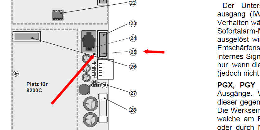

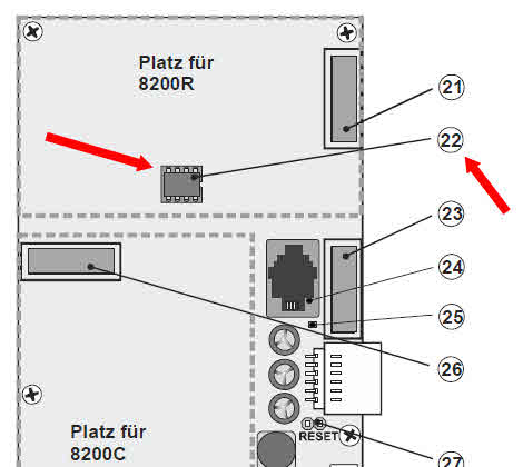

10-06-2017, 20:20
RE: Probleme mit Jablotron Oasis Ja-82KR
(10-06-2017 19:15)Tanar.dz schrieb:  Könnte das BT defekt sein?
Ich finde bei mir keine LED auf der Platine.
Das gesamte System zeigt keinerlei Reaktion.
Die LED auf der Platine ist eine SMD LED.
Etwas schwer zu erkennen. Ich habe dir ein Bild eingefügt
wo du sie findest. Habe ich aus der Installationsanleitung
entnommen.
Nun natürlich kann das BT auch defekt sein.
Aber um generell sicherzustellen ob die Anlage überhaupt in Betrieb ist,
solltest du die von mir genannten Messwerte ermitteln.
Nur basierend darauf kann man dann weitere Maßnahmen ergreifen.
Wenn du 21.5VAc und 13.8V DC messen kannst ist das schon mal
gut. Wenn du die auch an der Sicherung messen kannst sollte auch
das BT gehen. Hier muss man dann am BT selber messen, ob da noch die
13V DC ankommen. Wenn ja hat das BT höchstwahrscheinlich einen defekt.
Wenn nicht stimmt was mit der Verkabelung nicht.

Ja da gibt es eine Möglichkeit.
Diese ist sogar in der Installationsanleitung beschrieben.
http://www.indexa.de/w2/download/anleitu...et_anl.pdf
Siehe hierzu Abschnitt 4.7 auf Seite 16
Auf der Platine ist ein Speicherchip der die Konfiguration enthält.
Wenn man diesen auf ein Basismainboard der gleichen Baureihe steckt,
werden die Konfigurationsdaten übernommen.
Siehe hierzu das Bild im Anhang.
Das Ganze im stromlosen Zustand und bei dem Flashspeicher
die üblichen Vorkehrungen treffen, was statische Aufladung angeht und natürlich auch die Steckposition beachten.
