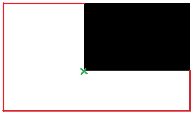

Im Anhang ist ein Bild. Das Schwarze ist das Gebäude, rot das eingezäunte und das grüne X Wo die Kamera Installiert werden soll. Höhe ist bei ca. ~5Meter. Von diesem grünen Punkt aus würde 30Meter Sicht reichen.
Es sollte halt wenn die Kamera anschlägt auch bei 30Meter ein Nummernschild erkennbar sein.

PS: Das Gebäude ist nicht wie ich gedacht habe 30 Meter weit weg.
Nach oben hin (grüner Pfeil) sind es "Nur" 10 Meter.
Da ist ein Tor und eine Tür. Höhe ist ca. 4-5Meter (Noch variabel).
Ansonsten bleibt es bei 30 Meter. Hier muss aber dann kein Nummernschild erkannt werden.
