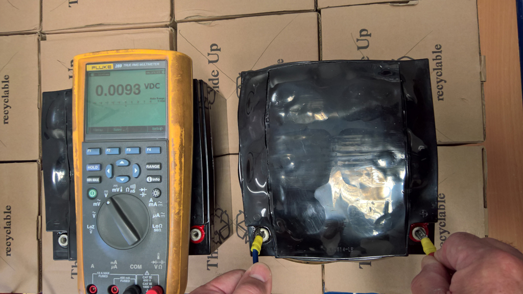

Bei den angehangenen Bildern könnt Ihr schön die schon oft von mir angesprochen Auswirkung von höheren Temperaturen auf AGM Akkumulatoren sehen.
Hier noch einmal die Übersicht: unter 20°C erreichen die Akkumulatoren nicht ihre volle Kapazität 20-25°C fühlen sich die Akkus am wohlsten, 20°C ist dabei ideal 25-30°C Halbierung der Lebensdauer 30-35°C Lebensdauer ca. 1 Jahr über 35°C maximal 1 Jahr Lebensdauer Diese Angaben beziehen sich nicht über ein Jahr gesehen, sondern es reichen schon wenige Tage bis ca. 3 Wochen im Jahr um solche Schäden hervorzurufen. Es macht dabei keinen Unterschied ob nach Eurobat 5-7 oder 10-12 Jahres Akkumulatoren verwendet werden, diese unterscheiden sich meist nur durch eine geringe Anpassung der Säuredichte und oftmals sogar nur durch den verwendeten Aufdruck. Akkumulatoren misst man im Übrigen nur unter Last, ansonsten kann keine verlässliche Aussagekraft getroffen werden. Sollten sich Akkus verformen oder sich deutlich über Umgebungstemperatur erwärmen, ist der Akku auch bei guten Messergebnissen aus Sicherheitsgründen auszutauschen, da entgegen der Herstellerangaben diese unter Umständen sogar einen Schwelbrand / Brand auslösen können. Grundsätzlich gilt nach spätestens 4,5 Jahren sollte ein 5-7 Jahres Akku rausfliegen und ein 10-12er nach ca. 8 Jahren, wobei letztere dieses Alter recht selten erreichen, erst ab ca. 55 Ah ist die Wahrscheinlichkeit recht hoch auch eine höhere Gebrauchsdauer zu erreichen. Beim Austausch von Akkus sollte immer der neue Akku vor Einbau unter Last gemessen werden, dieser sollte unter Last mindestens 11,5 V besser über 12V für einige Sekunden stabil halten. Tut der Akku dies nicht ist er überlagert oder defekt. Die Lebenserwartung beginnt ab Herstellung und nicht ab Einbau, daher sollten die Akkus nicht Älter als 6-12 Monate bei Einbau sein, ab 6 Monaten muss nachgeladen werden. Im USV-Bereich setzen wir jedes Jahr zig Tonnen um und beziehen diese aus Sicherheitsgründen immer Auftragsbezogen und frisch. Wird mehr als 1 Akku verwendet ist zwingend darauf zu achten das diese aus einer Fertigungscharge stammen um eine hohe Ausfallsicherheit zu gewährleisten. Ein Satz von mehreren Akkus kann einen Wechsel von einzelnen Blöcken bis ca. 2,5 Jahre nach Einbau verkraften und so einen Austausch des gesamten Satzes hinauszögern. Wichtig ist hierbei eine Verwendung von Akkus aus der gleichen Charge, da ansonsten durch fließende Ausgleichsströme, unterschiedliche Innenwiderstände sogar der restliche Satz schneller komplett ausfällt. Die Austauschakkus müssen also schon bei Austausch eines kompletten Satzes mitbestellt und über die gesamte Lagerdauer immer wieder nachgeladen werden. So hier einmal zwei Blöcke aus zwei Sätzen die ich ausgetauscht habe und die gerade einmal 1,5 Jahre im Einsatz waren und schon vor einem Jahr von uns aus Sicherheitsgründen außer Betrieb gesetzt wurden. Ich habe jeweils die Blöcke mit einem Multimeter und einmal mit Multimeter und parallel geschaltetem Lastwiderstand gemessen, damit erkennt man schön wie unterschiedlich die Messungen sind. Schweers Anlagentechnik GmbH * Mönchengladbach * Einbruchmeldeanlagen * Videoüberwachung * mechanische Fenstersicherungen DIN18104-2 * Unterbrechungsfreie Stromversorgung (USV) * BHE zertifizierter Facherrichter * www.antec-ups.de |

Bleiben wir doch einmal bei den Fakten.
Diese fotografierten Akkus standen kurz vor der Schmelze , bei der jederzeit ein Brand hätte ausbrechen können. Der Siedepunkt der 37% Schwefelsäure sind ca. 150 bis 180°C ( Wasser 100 Schwefelsäure 335°C). Diese Temperaturen wurden , bei den abgebildeten Akkus erreicht, dass sieht man an den Aufblähungen. Nun nur neue Akkus einbauen und dann hoffen das alles gut geht, na ja. Zuerst hätte ich das Netzteil geprüft, ob es die Batterie nicht überlädt , wie hoch die Restwelligkeit ist, wie das Ladeverhalten ist. Da muss man schon einmal einen Linienschreiber, Datenlogger ,Datenrekorder anschließen. Dann die Ströme , die Spannung und die Temperatur analog messen . Mit China Ware ist das für 45 € pro Batterie zu machen , Fachhandel 120€. Von Netzgerät und Batterien. Außerdem habe ich bei stationären Akkus immer eine Schmelzsicherung eingebaut. Oder man nimmt eine Temperatursicherungen 250V 66°C nicht rückstellend für 1€ oder ein Universalthermostat Einbau -35 bis 35 °C Basetech WPR-35LA für 13€ Und schließt diese dann auch an die Alarmanlage an. Dann weiß man anhand der Meldefolge warum das Haus abgebrannt ist. 1.Meldung „ Temperatur Batterie größer Maximum" 2. Meldung „Brandmelder Treppenhaus“ 3. Meldung „ Brandmelder Wohnzimmer“ Meine Meinung warum die fotografierten Akkus nach 1,5 Jahren so aussehen ist, das Netzgerät schaltet nicht ab und gibt einen zu hohen Wechselstromanteil ab, bei vollständig geladener Batterie. Da ist ein Kondensator im Netzteil defekt. Hatte ich schon einmal. Ich bin aber kein Hellseher. |

RE: Auswirkung von Temperaturen auf Akkumulatoren
Gut, bleiben wir bei den Fakten... Ladegleichrichter in Ordnung. Temperatur im Raum und Sonneneinstrahlung auf Anthrazitfarbenen Batterieschrank...

(27-07-2017 19:05)Mechaniker schrieb: Wie ich schon geschrieben habe; Auch wenn Du das in der Tageszeitung geschrieben hättest, diese Aussage ist einfach falsch. Ein Batterie wird heiß, wenn Sie falsch geladen wird, sie einen zu hohen Entladestrom liefern muss oder sie alt ist und damit die Elektroden im Inneren verbraucht oder beschädigt sind. Da kannst die die Batterie im Freien auf einen 20m hohen Stahlmast packen. Das hilft nicht. So einfach ist das. Recht gebe ich Dir in dem Moment, wo du sie auf die eine oder andere Weise überlastest, dann hilft Dir die Kühlung noch ein paar Tage weiter. Gruß Tim Ich habe nicht auf jede Frage die passende Antwort, aber zu jeder Antwort die passende Frage. Auch wenn es Wenige ärgert, im Zweifelsfall geht mir Information vor Rechtschreibung. |

Natürlich kann sich ein Akku verformen, wenn er überladen wird, im Backofen steckt, ins Lagerfeuer geworfen wird, bzw. der Ladegleichrichter defekt ist oder einfach nur schlecht (z.B. APC), dann passiert sowas unweigerlich zu einem früheren oder späteren Zeitpuunkt. Auch Stürze können letztendlich dazu führen das der Akku überhitzt und sich verformt. Mein Beitrag bezog sich lediglich auf die "Auswirkungen von Temperaturen auf Akkumulatoren".
Ich habe noch nie erlebt, das ein Akku sich bei Ladung, Ent- und oder Pflege- bzw. zyklischer Ladung auch nur erwärmt. Wenn ein Ladegleichrichter defekt ist, dann muss er raus, was bei USV und EMA in den meisten Fällen der Komplettaustausch der Anlage oder des Moduls bedeutet. Wenn Akkus alt werden, sie Sturzschäden haben, falsch geladen oder vor allen Dingen zu hohen Umgebungstemperaturen ausgesetzt sind, nimmt das Einfluss auf den mechanischen und chemischen Aufbau im Inneren. Das wiederum kann zu übermäßiger Erwärmung und zu solchen Verformungen führen. Der Hauptgrund ist bei mehreren zig Tonnen Akkuumsatz jedes Jahr, definitiv zu 25% das Alter (Kunde wollte noch ein weiteres Jahr riskieren), 74% zu hohe Umgebungstemperaturen und zu knapp 1% schlechte Ladegleichrichter aus billig USV's oder defekte Ladegleichrichter. Ich baue bei einer staatlichen Einrichtung demnächst auch eine Mini-USV um, um zumindest eine kleine Steigerung der Lebensdauer zu erreichen... Einbauort unklimatisiert, in Stahlschrank in der Zwischendecke, Mini-Einzelblock-USV mit miserablem Gleichrichter, Akkutemperatur rund 33°C gemessen im März, heißt im Sommer noch wärmer. Tauschintervall weniger als 1 Jahr. Wartet man länger geht das Ding nur mit Hammer und Meißel raus. Anlage wird dahingehend umgebaut, das die Anschlussleitungen aus der USV verlängert werden und der Akku in einen separaten Schrank gesetzt werden. Das bringt nicht viel, aber etwas. Fragt mich bitte nicht nach dem Warum, ich würde eine anständige USV da reinsetzen und in eines der Klimatisierten Büros daneben und fertig. Solche komischen Konstellationen kommen dann zustande wenn ein Anbieter von Nottüröffnungen eine Notstromversorgung für eine Sicherheitstür plant, anstatt jemanden zu fragen der sich damit auskennt. Es wird billigste Technik (100€) völlig falsch eingebaut, das kann nicht gutgehen. Ach und noch ein kleines Beispiel, wir haben vor 3 Jahren ca. 1,5 T Batterien bei einem Kunden aus rund 20 USV Anlagen ausgetauscht, hier wollte man noch 1 Jahr mit dem Austausch warten, vor der nächsten Wartung (ca. 2 Monate vorher) kam es zu einem Ausfall an einer Anlage und so wurden alle Akkus erneuert. Von den 1,5 Tonnen waren einige Akkus schon als recht schwere Rassel zu gebrauchen, keine Verformungen, aber alle sehr warm. Wir hatten diese im Anhänger dann zur Firma gefahren und erst drei Tage später aus diesem ins Lager geräumt. Bei einer Außentemperatur von -2-4 Grad hatten die Akkus nach drei Tagen immer noch eine Temperatur von 20-30°C. Schweers Anlagentechnik GmbH * Mönchengladbach * Einbruchmeldeanlagen * Videoüberwachung * mechanische Fenstersicherungen DIN18104-2 * Unterbrechungsfreie Stromversorgung (USV) * BHE zertifizierter Facherrichter * www.antec-ups.de |

Anstatt zu sagen, dieser Akku ist mit Sicherheit über 75°C bis90°C erwärmt worden. Dann beginnt erst die Verformung. Dazu muss man aber die Akkus überwachen um diese Aussage zu machen. Dafür bauen wir min/ max Thermometer ein. Deine Ausführungen im Ausgangstext sind genau so verwirrend, wie wenn, ein PKW besoffen vor die Wand gefahren wird und dann nach Betriebsanweisung der richtige Ölstand und der korrekte Reifendruck geprüft wird. |

Ah, jetzt verstehe ich wo das Problem liegt. Du hast das völlig falsch verstanden...
Nicht der Akku wurde erwärmt, sondern der Akku ist von innen so heiß geworden. Gründe dafür können die Umgebungstemperatur, defekte Plattenverbinder, chemische Probleme, Sturzschäden und einiges mehr sein, natürlich auch defekte Ladegleichrichter, das ist aber eher sehr selten. Der gemessene Spitzentemperaturwert, zwischen Blöcken, lag übrigens bei 96,8°C. Diese Akkus wurden an einer USV mit korrekt eingestelltem Ladegleichrichter und in einem klimatisierten Raum betrieben. Hier lag das Problem daran, das der Betreiber diese knapp 9 Jahre im Einsatz hatte. Innerhalb dieser Zeit wir der eine oder andere Akku kaputt gegangen sein, dies wurde natürlich nicht überprüft, da das ausführende Wartungsunternehmen leider keine Ahnung von USV-Anlagen hatte und Wartung durch Handauflegen praktiziert. Die defekten Blöcke können sich übermäßig erhitzen, so das dadurch weitere Blöcke beschädigt werden und das Ganze schön aufkocht. Die Geschichte mit dem Knallgas hast Du übrigens bei Nasszellen, bei AGM habe ich bisher nur geplatzte und ausgelaufene, sowie verformte Kameraden gehabt. Der eine oder andere Schwelbrand, Gehäuseschluss und dadurch ins Blech geschweißte Löcher, da hatte ich auch schon einmal ein Foto hier gepostet. Nur weil auf den Akkus draufsteht Wartungsfrei, bedeutet es nicht das diese nicht geprüft werden sollen, sondern lediglich, das hier nicht mit der Gießkanne aufgefüllt werden muss. Schweers Anlagentechnik GmbH * Mönchengladbach * Einbruchmeldeanlagen * Videoüberwachung * mechanische Fenstersicherungen DIN18104-2 * Unterbrechungsfreie Stromversorgung (USV) * BHE zertifizierter Facherrichter * www.antec-ups.de |

Gut, bleiben wir bei den Fakten... Ladegleichrichter in Ordnung. Temperatur im Raum und Sonneneinstrahlung auf anthrazitfarbenen Batterieschrank...
[[u]u]Das war ein Planungsfehler [/u][/u] Ich baue bei einer staatlichen Einrichtung demnächst auch eine Mini-USV um, um zumindest eine kleine Steigerung der Lebensdauer zu erreichen... Einbauort unklimatisiert, in Stahlschrank in der Zwischendecke, Mini-Einzelblock-USV mit miserablem Gleichrichter, Akkutemperatur rund 33°C gemessen im März, heißt im Sommer noch wärmer. Tauschintervall weniger als 1 Jahr. Wartet man länger geht das Ding nur mit Hammer und Meißel raus. Anlage wird dahingehend umgebaut, das die Anschlussleitungen aus der USV verlängert werden und der Akku in einen separaten Schrank gesetzt werden. Solche komischen Konstellationen kommen dann zustande wenn ein Anbieter von Nottüröffnungen eine Notstromversorgung für eine Sicherheitstür plant, anstatt jemanden zu fragen der sich damit auskennt. Es wird billigste Technik (100€) völlig falsch eingebaut, das kann nicht gutgehen. [u][[u]b]Da würde ich einmal beim Bauordnungsamt Fachbereich Brandschutz vorstellig werden, dazu sind die da.Die sind wieder zuständig, wenn durch Umbaumaßnahmen der Brandschutz tangiert wird. Ich habe immer Gutachter von TÜV genommen, die legen die Baustelle nicht sofort still, sondern lassen die Arbeiten, unter Auflagen, weiter laufen[/b] [/u][/u] Die Geschichte mit dem Knallgas hast Du übrigens bei Nasszellen, bei AGM habe ich bisher nur geplatzte und ausgelaufene, sowie verformte Kameraden gehabt. Der eine oder andere Schwelbrand, [u]Das habe ich auch geglaubt, bis sich ein Rauchgas Analyse -Meßschrank zerlegt hat, ich bin sicher, das durch den Transport dieser Akku beschädigt wurde.[/u] |
