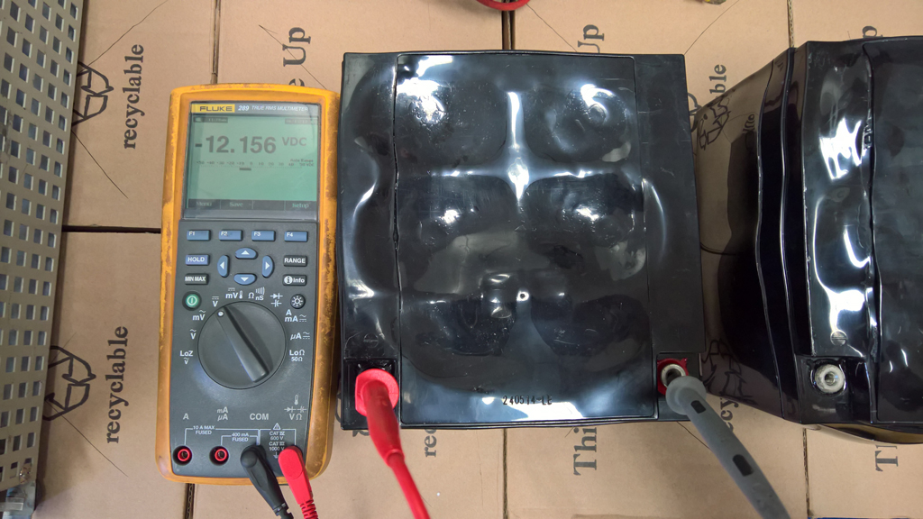

Bei den angehangenen Bildern könnt Ihr schön die schon oft von mir angesprochen Auswirkung von höheren Temperaturen auf AGM Akkumulatoren sehen.
Hier noch einmal die Übersicht:
unter 20°C erreichen die Akkumulatoren nicht ihre volle Kapazität
20-25°C fühlen sich die Akkus am wohlsten, 20°C ist dabei ideal
25-30°C Halbierung der Lebensdauer
30-35°C Lebensdauer ca. 1 Jahr
über 35°C maximal 1 Jahr Lebensdauer
Diese Angaben beziehen sich nicht über ein Jahr gesehen, sondern es reichen schon wenige Tage bis ca. 3 Wochen im Jahr um solche Schäden hervorzurufen.
Es macht dabei keinen Unterschied ob nach Eurobat 5-7 oder 10-12 Jahres Akkumulatoren verwendet werden, diese unterscheiden sich meist nur durch eine geringe Anpassung der Säuredichte und oftmals sogar nur durch den verwendeten Aufdruck.
Akkumulatoren misst man im Übrigen nur unter Last, ansonsten kann keine verlässliche Aussagekraft getroffen werden. Sollten sich Akkus verformen oder sich deutlich über Umgebungstemperatur erwärmen, ist der Akku auch bei guten Messergebnissen aus Sicherheitsgründen auszutauschen, da entgegen der Herstellerangaben diese unter Umständen sogar einen Schwelbrand / Brand auslösen können.
Grundsätzlich gilt nach spätestens 4,5 Jahren sollte ein 5-7 Jahres Akku rausfliegen und ein 10-12er nach ca. 8 Jahren, wobei letztere dieses Alter recht selten erreichen, erst ab ca. 55 Ah ist die Wahrscheinlichkeit recht hoch auch eine höhere Gebrauchsdauer zu erreichen.
Beim Austausch von Akkus sollte immer der neue Akku vor Einbau unter Last gemessen werden, dieser sollte unter Last mindestens 11,5 V besser über 12V für einige Sekunden stabil halten. Tut der Akku dies nicht ist er überlagert oder defekt. Die Lebenserwartung beginnt ab Herstellung und nicht ab Einbau, daher sollten die Akkus nicht Älter als 6-12 Monate bei Einbau sein, ab 6 Monaten muss nachgeladen werden.
Im USV-Bereich setzen wir jedes Jahr zig Tonnen um und beziehen diese aus Sicherheitsgründen immer Auftragsbezogen und frisch. Wird mehr als 1 Akku verwendet ist zwingend darauf zu achten das diese aus einer Fertigungscharge stammen um eine hohe Ausfallsicherheit zu gewährleisten. Ein Satz von mehreren Akkus kann einen Wechsel von einzelnen Blöcken bis ca. 2,5 Jahre nach Einbau verkraften und so einen Austausch des gesamten Satzes hinauszögern. Wichtig ist hierbei eine Verwendung von Akkus aus der gleichen Charge, da ansonsten durch fließende Ausgleichsströme, unterschiedliche Innenwiderstände sogar der restliche Satz schneller komplett ausfällt. Die Austauschakkus müssen also schon bei Austausch eines kompletten Satzes mitbestellt und über die gesamte Lagerdauer immer wieder nachgeladen werden.
So hier einmal zwei Blöcke aus zwei Sätzen die ich ausgetauscht habe und die gerade einmal 1,5 Jahre im Einsatz waren und schon vor einem Jahr von uns aus Sicherheitsgründen außer Betrieb gesetzt wurden. Ich habe jeweils die Blöcke mit einem Multimeter und einmal mit Multimeter und parallel geschaltetem Lastwiderstand gemessen, damit erkennt man schön wie unterschiedlich die Messungen sind.

Bleiben wir doch einmal bei den Fakten.
Diese fotografierten Akkus standen kurz vor der Schmelze , bei der jederzeit ein Brand hätte ausbrechen können.
Der Siedepunkt der 37% Schwefelsäure sind ca. 150 bis 180°C ( Wasser 100 Schwefelsäure 335°C).
Diese Temperaturen wurden , bei den abgebildeten Akkus erreicht, dass sieht man an den Aufblähungen.
Nun nur neue Akkus einbauen und dann hoffen das alles gut geht, na ja.
Zuerst hätte ich das Netzteil geprüft, ob es die Batterie nicht überlädt , wie hoch die Restwelligkeit ist, wie das Ladeverhalten ist.
Da muss man schon einmal einen Linienschreiber, Datenlogger ,Datenrekorder anschließen.
Dann die Ströme , die Spannung und die Temperatur analog messen .
Mit China Ware ist das für 45 € pro Batterie zu machen , Fachhandel 120€.
Von Netzgerät und Batterien.
Außerdem habe ich bei stationären Akkus immer eine Schmelzsicherung eingebaut.
Oder man nimmt eine
Temperatursicherungen 250V 66°C nicht rückstellend für 1€
oder ein
Universalthermostat Einbau -35 bis 35 °C Basetech WPR-35LA für 13€
Und schließt diese dann auch an die Alarmanlage an.
Dann weiß man anhand der Meldefolge warum das Haus abgebrannt ist.
1.Meldung „ Temperatur Batterie größer Maximum"
2. Meldung „Brandmelder Treppenhaus“
3. Meldung „ Brandmelder Wohnzimmer“
Meine Meinung warum die fotografierten Akkus nach 1,5 Jahren so aussehen ist, das Netzgerät schaltet nicht ab und gibt einen zu hohen Wechselstromanteil ab, bei vollständig geladener Batterie.
Da ist ein Kondensator im Netzteil defekt. Hatte ich schon einmal.
Ich bin aber kein Hellseher.

Gut, bleiben wir bei den Fakten... Ladegleichrichter in Ordnung. Temperatur im Raum und Sonneneinstrahlung auf Anthrazitfarbenen Batterieschrank...

Den wenn ein Akku so wie im Foto aussieht, ist die sich in der Nähe befindende Elektronik schon lange defekt.

Im Ausgangstext wird über Austauschzeiten, Verhalten unter Last , Spannungsmessungen und so weiter referiert .
Anstatt zu sagen, dieser Akku ist mit Sicherheit über 75°C bis90°C erwärmt worden.
Dann beginnt erst die Verformung.
Dazu muss man aber die Akkus überwachen um diese Aussage zu machen.
Dafür bauen wir min/ max Thermometer ein.
Deine Ausführungen im Ausgangstext sind genau so verwirrend,
wie wenn, ein PKW besoffen vor die Wand gefahren wird und dann nach Betriebsanweisung der richtige Ölstand und der korrekte Reifendruck geprüft wird.
28-07-2017, 20:38
RE: Auswirkung von Temperaturen auf Akkumulatoren
Ah, jetzt verstehe ich wo das Problem liegt. Du hast das völlig falsch verstanden...
Nicht der Akku wurde erwärmt, sondern der Akku ist von innen so heiß geworden. Gründe dafür können die Umgebungstemperatur, defekte Plattenverbinder, chemische Probleme, Sturzschäden und einiges mehr sein, natürlich auch defekte Ladegleichrichter, das ist aber eher sehr selten.
Der gemessene Spitzentemperaturwert, zwischen Blöcken, lag übrigens bei 96,8°C. Diese Akkus wurden an einer USV mit korrekt eingestelltem Ladegleichrichter und in einem klimatisierten Raum betrieben. Hier lag das Problem daran, das der Betreiber diese knapp 9 Jahre im Einsatz hatte. Innerhalb dieser Zeit wir der eine oder andere Akku kaputt gegangen sein, dies wurde natürlich nicht überprüft, da das ausführende Wartungsunternehmen leider keine Ahnung von USV-Anlagen hatte und Wartung durch Handauflegen praktiziert. Die defekten Blöcke können sich übermäßig erhitzen, so das dadurch weitere Blöcke beschädigt werden und das Ganze schön aufkocht.
Die Geschichte mit dem Knallgas hast Du übrigens bei Nasszellen, bei AGM habe ich bisher nur geplatzte und ausgelaufene, sowie verformte Kameraden gehabt. Der eine oder andere Schwelbrand,
Gehäuseschluss und dadurch ins Blech geschweißte Löcher, da hatte ich auch schon einmal ein Foto hier gepostet.
Nur weil auf den Akkus draufsteht Wartungsfrei, bedeutet es nicht das diese nicht geprüft werden sollen, sondern lediglich, das hier nicht mit der Gießkanne aufgefüllt werden muss.
