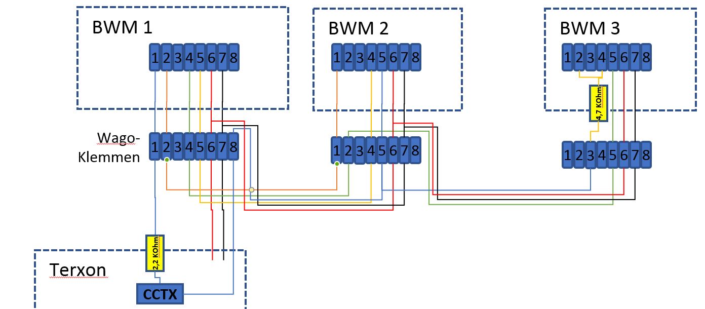

ich habe nun einmal versucht die tatsächliche Kabelführung für 3 in Reihe geschaltete Bewegungsmelder mit deol-Schaltung zu skizzieren. Grundlage war aus dem anscheinend allseits bekannten Dokument "Diese Unterlagen geben Ihnen...pdf" (zur Terxon X und M) die Vorgabe von S. 6. Allerdings fehlten mir hier die Stromadern und Klemmen, daher meine Erweiterung.
Es wäre prima wenn der eine oder andere Experte hier einmal seinen Input dazu geben könnte.
Beste Grüße zusammen, Steve 76

Hi Steve76,
könntest Du vielleicht noch die Klemmenbezeichnungen bei den Bewegungsmeldern schreiben? Aus 1,2,3,... werde ich nicht schlau... also ich meine wofür die Klemmen am Bewegungsmelder zuständig sind. Hilfreich wäre auch noch, wenn Du verraten würdest, wie Du die Farben zugeordnet hast, also z.B.: Alles was braun ist hat mit Sabotage zu tun.
Danke im Voraus Smile !
MyAlarmi
