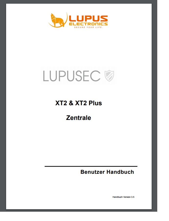

Ich betreibe seit einem Monat eine Xt2Plus mit diversen Alarmsensoren und bin damit sehr zufrieden. Nun habe ich mich dem Thema Smarthome zugewendet und eine Philips HUE Color angeschafft. Die Birne wurde problemlos von der XT2Plus Zentrale erkannt. Gemaess Handbuch v.3.15 kann man in die Weboberflaeche eine HUE-App integrieren (s. Seite 244 ff.). Damit kann man die Lampe ausschalten, die Farbtemperatur aendern und sie auch in 10%-Schritten dimmen. Alles funktioniert reibungslos. Die gleiche Funktionalitaet ist auch in der Android-Smartphone-App vorhanden.
Lediglich in der iOS App auf meinem iPad konnte ich diese Funktionalitaet noch nicht entdecken.
Nun mache ich mir noch Gedanken ueber eine sinnvolle zeit- und/oder eventgesteuerte Regelung. Falls irgendjemand eine gute Idee hat: Wuerde mich freuen.
P.S. Die Erlaeuterungen zu Philips HUE finden sich merkwuerdigerweise nur im Handbuch v.3.15, allerdings nicht in der neueren (?) v.3.5.
15-11-2017, 00:05
RE: Philips Hue Lichter über die LUPUS XT2+ steuern
Gibt es auch eine Quelle zum angeblich "neueren" v3.5 Handbuch?
Ich kenne derzeit nur das aktuelle Handbuch v3.15 vom 30.10.2017 für die XT2+
15-11-2017, 11:08
(15-11-2017 00:05)icom schrieb:  Gibt es auch eine Quelle zum angeblich "neueren" v3.5 Handbuch?
Habe (ohne weitere Pruefung) vor einiger Zeit gegoogelt und dann heruntergeladen von:
http://www.sicherheitswelt24.de/WebRoot/...r_v3.5.pdf
Ob die Versionsnummer allerdings korrekt ist, weiss ich nicht.
15-11-2017, 11:14
Da die Version 3.1.5 von der Lupus Seite ca. 50 Seiten mehr hat, würde ich mal davon ausgehen, dass hier die Versionsnummer nicht passt...
16-11-2017, 17:01
(15-11-2017 11:08)6brshooter schrieb:  vor einiger Zeit gegoogelt und dann heruntergeladen von:
Das ist ein älteres Handbuch mit falscher Versionsnummer.
Derzeit aktuell ist immer noch das Originalhandbuch mit
der Versionsnummer 3.15 und kann direkt von Lupusec heruntergeladen werden:
https://www.lupus-electronics.de/shop/do..._v3.15.pdf
Es hat aktuell 304 Seiten.
