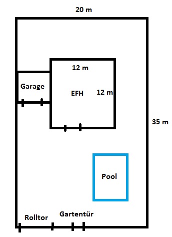

Hallo Miteinander,
Ich bin seit wenigen Tagen Mitglied in diesem Forum geworden und möchte als erstes Hallo sagen.
Ein Riesenkompliment an die Mitglieder für die intressanten Fragen sowie kompetenten und ausführlichen Antworten!
Ich werde nun nicht viel herumtexen um euch davon zu überzeugen, dass eine Satel-Anlage das richtige für mich ist. Nehmt's bitte einfach hin Big Grin
Ich habe bereits angefangen meine Einkaufsliste (beim üblichen polnischen Geschäft Tongue) zusammenzustellen (Dazu später mehr) und werde mich an DIY wagen.
Meine Anforderungen sind im Wesentlichen:
- Außen-Überwachung: die bösen Jungs praktisch schon im Garten abfangen
- Funk und Batteriebetrieb überall. Draht nur in Ausnahmefällen.
- Innenüberhachen nur an der Außenhaut (Magnet / Erschütterung / Akustik)
Zur Lage und Besonderheiten:
- Haus im Nicht-Europäischen Ausland wo die Diebstahlraten recht hoch sind Undecided
- Grundriss habe ich als jpg beigefügt
Nun zu den Fragen, die mir bei meinem Konzept Kopfschmerzen bereiten:
- Ich möchte ungern die Außen-BWM (AOD-200) am Zaun oder in dessen Nähe anbringen (quasi Ausrichtung Richtung Haus) da das Risiko eines mutwilligen Beschädigung zu hoch ist. Wie sollte man in so einem Fall die BWM auf die Fassaden verteilen? Gerade an den sehr schmalen Bändern auf beiden Seiten des Hauses möchte ich gerne einen Kompromiss zwischen Sicherheit und Kosten treffen.
- Wie geht man mit der Ausrichtung des BWM auf der Pool-Seite um, um Fehlalarme durch Sonnenstrahlreflektion zu vermeiden ?
- Auf dem ersten blick scheinen die Funk-Korridor AOCD-250 eine sehr elegante Alternative für Aussen BWM zu bieten, allerdings finde ich zum Einen keinen Hinweis daüber, ob das Teil Haustierimmun ist, und zum Anderen steht in der Montageanweisung - Zitat: "Montieren Sie den Melder in einem gedeckten Platz oder unter einem Schutzdach, wo kein Wasser aus dem strömenden Regen und schmelzenden Schnee auf das Gehäuse abfließen", und das obwohl das Teil IP54 qualifiziert ist Angry . Wie ist eure Erfahrung mit diesem Teil ?
- Die meisten Fenster sind Schiebefenster (doppel). Wie sollte man die Reedsensoren (AMD-100?) am Besten anbringen?
- Letzte Frage bzgl. Platform-Auswahl: die Integra scheint beliebter zu sein als die Versa, obwohl die Versa ja für den Haushaltsbereich konzipiert wurde. Woran liegt das ?
Ich denke zum Kennenlernen reichen diese Fragen erstmal Big Grin
Danke schonmal für eure Unterstützung !

Der AOCD ist kein Flächenmelder, sondern sichert die Fassaden, Zufahrten, Korridore so ähnlich wie eine Lichtschranke. Haustierausblendung hat er nicht. IP54 ist gut, trotzdem würde ich ihn nicht direkt ins Wetter hängen, sondern wenn es geht immer unter den Dachüberstand, in die Fensternische oder mit einer kleinen Schutzhaube versehen. Wenn das nicht geht, dann eben nicht Big Grin
Die Integra bietet deutlich mehr Möglichkeiten in der Programmierung und Anbindung. Für die normale Sicherung genügt aber auch die Versa. Da der Preisunterschied aber nicht wirklich groß ist entscheiden sich halt viele für das "System der unbegrenzten Möglichkeiten". Ob man es tatsächlich braucht sei mal dahingestellt, gerade bei DIY.

Danke Animal für dein Feedback.
Da nicht Haustierimmun, kommt das AOCD-250 leider nicht in Frage.
Hast Du vielleicht zum Thema Ausrichtung der BWM ein paar Tips um den erwähnten Gegebenheiten gerecht zu werden !?

...dann vergiss die Aussenbewegungsmelder.
17-11-2017, 15:53
RE: Satel Anlage für EFH
Wieso ?? Es heisst doch per Datenblatt, dass die Tierimmun sind ( bis 20 kg)
Ist das nur ein Marketing-Gag ? Sad
17-11-2017, 16:07
"Tierimmunität" bezieht sich auf Tiere am Boden. Die Kilogramm-Angaben sind Umrechnungen auf die ausgeblendete Höhe bei Hunden.
Katzen springen, klettern... halten sich nicht am Boden auf. Daher sind Katzen immer eine Quelle für Falschalarme bei Bewegungsmeldern. Aussenmelder sind in der Auswertung etwas toleranter als Innenmelder, aber auch hier: klettert eine Katze im Erfassungsbereich auf einen Baum wird sie mit einer gewissen Wahrscheinlichkeit detektiert. Der OPAL löst das mit einer Mehrzonendetektion, es müssen also im PIR-Bereich Sensoren aus mehreren Bereichen auslösen. Im unteren Bereich (Hunde) extrem zuverlässig, im oberen Bereich (Katze, Vögel) durch die Auswertelogik mit einem (geringen) Restrisiko. Die Mikrowelle lässt sich nicht segmentieren. Ohne jetzt allzutief in die Logik einzutauchen gilt auch hier das Restrisiko.
Daher: wenn, dann nur als Voralarm, zumindest in einer langen Testphase.

Ok danke. Ich habe nun das Prinzip der Tierimmunität verstanden Smile
Unsere Katzen werden im Falle des scharf geschalteten Außenbereichs den Überwachungsbereich nicht betreten, denn der Zustand der Katzen wird sein [Bei uns im Urlaub] ODER [Nachts Katzensperre im Haus] Wink
Daher ist eine Testphase ein guter kompromiss.
Ich habe gerade zumindest die Datenblätter vom OPAL Plus und AOD-200 verglichen und konnte in der Messtechnik keine Unterschiede festellen. Das einzige Feature welches beim OPAL zusätzlich hervorgehoben wird ist das Anti-Masking. Daher sollte die Mehrzonendetektion auch im AOD-200 entweder schon vorhanden oder durch geeingneter Firmware / bzw. Programmiereung realisierbar sein oder ?
Wie gesagt, da usere EMA drahtlos sein soll, hoffe ich dass AOD-200 im Prinzip die drahtlose Variante vom OPAL darstellt.

Korrekt, Opal und AOD haben die gleiche Auslösung, zumindest sehe ich keinen Unterschied in der Detektion. Minimal träger, das wird aber durch den Funk kommen.
