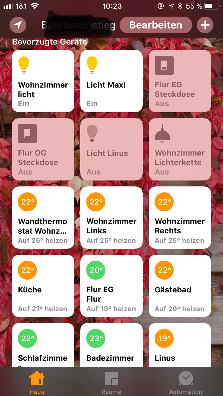

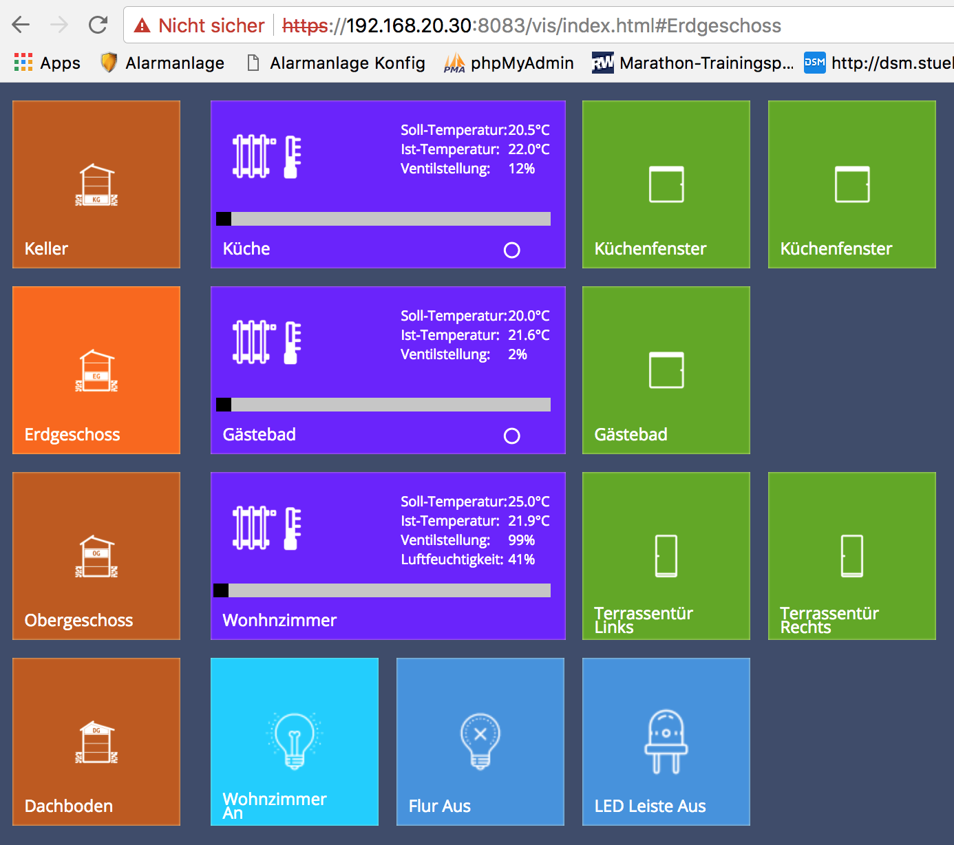

Ich habe jetzt mir die Heizkörper von Homematic besorgt und diese sowie die Lupusec XT2 in ioBroker eingebunden.
Da es noch keinen Lupusec Adapter von ioBroker gibt, braucht man ein wenig JavaScript Programmiererfahrungen um den Status von Lupusec auszulesen.
Aber wenn man das geschafft hat, ist die Verbindung über ioBroker total klasse, da man die Lupus Tür-/Fensterkontakte mit den Heizungsthermostaten eines anderen Herstellers koppeln kann. Auch gibt es vom ioBroker eine Verbindung zu Apple Home und Alexa. Damit kann man sich z.B. den Status der Lupus Komponenten anzeigen lassen oder die Lupus Steckdosen schalten. Wenn man möchte kann man auch den Status der Alarmanlage in Apple Home oder Alexa ändern. Ich mache das aber aus Sicherheitsgründen nicht!
So sieht es jetzt bei mir aus! Alles Sensoren sind von Lupusec. Die Heizungsthermostaten von Homematic und die Steckosen von Lupusec und welche aus dem Baumarkt!
