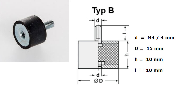

auch ich habe bei meiner Zentrale das Problem, dass sie bzw. der Trafo brummt. Angry Leider habe ich die Zentrale auf einer Rigipswand befestigt, das verstärkt den Effekt noch mehr.
Im Akkubetrieb ist die Zentrale komplett lautlos.
War am überlegen, ob ich den Trafo reklamiere. Habe aber eine andere perfekte Lösung gefunden:
2 Gummipuffer/Silentblock kaufen (siehe Anhang). Typ: M4, Ø 15 mm, Höhe 10 mm
Kosten ca. 5 EUR inkl. Versand bei eBay.
Dann wie ebenfalls im Anhang gezeigt einbauen. Hierzu habe ich die Montageplatte des Trafos gelöst und die Original-Schrauben von unten nach oben durchgesteckt. Noch ein paar Unterlegscheiben, da sonst die Schraube zu sehr in den Gummipuffer läuft. Dann von oben den Trafo drauf und mit den Original-Muttern befestigen.
Trafo ist jetzt leise, ich höre nichts mehr Big Grin
Fragen? Lob? Kritik?
