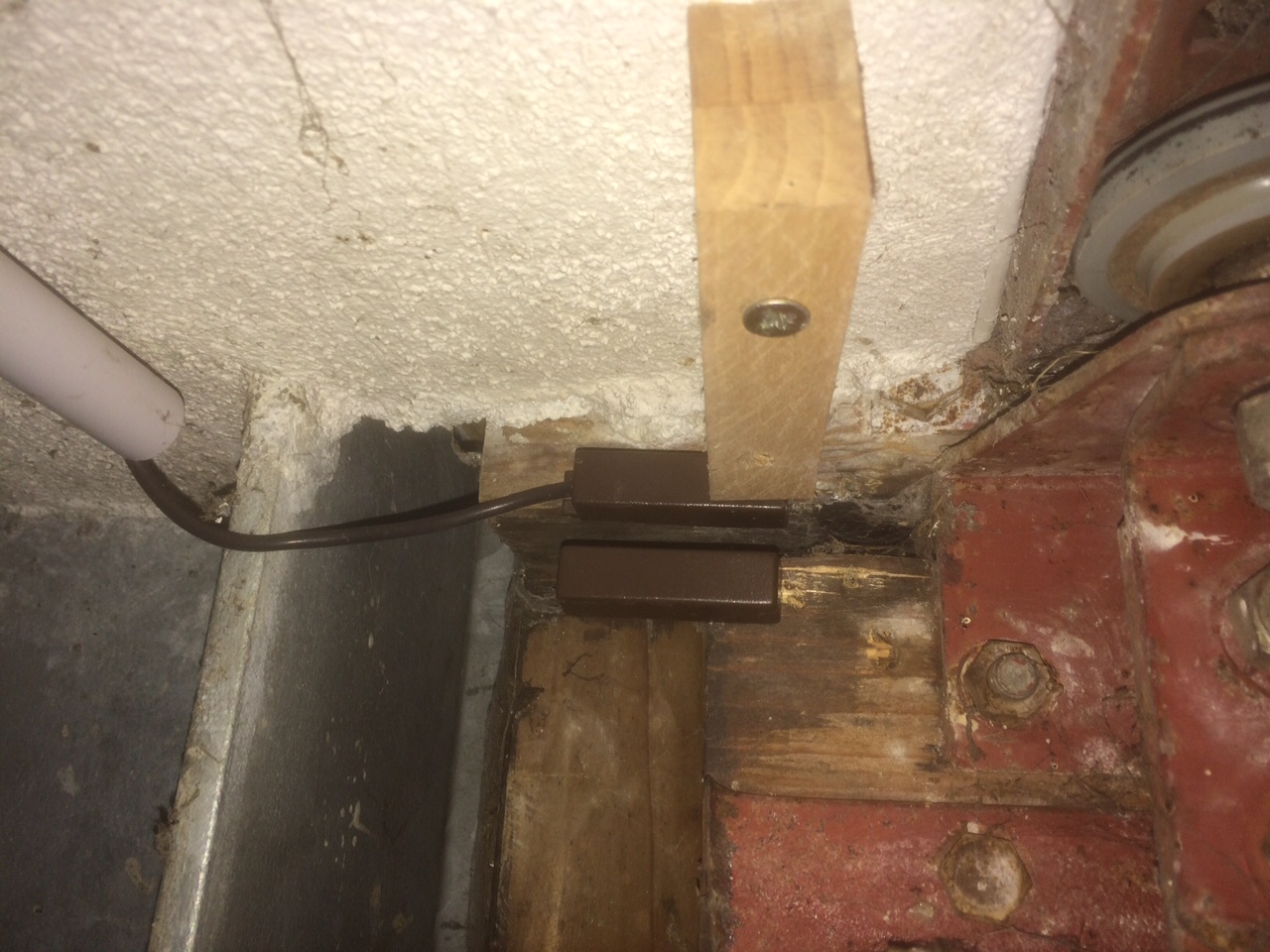

Jeder Kontakt ist gesondert an der Anlage angeschlossen, so dass die Fehlermeldung dem Kontakt am Garagentor eindeutig zugeordnet werden kann. Es handelt sich um ein Holzgaragentor. Der Reedkontakt ist auf dem Holzbalken befestigt, der an der Wand montiert ist, also fest steht. Der Magnet ist auf dem Holztor montiert, so dass der Kontakt auslöst, wenn das Garagentor geöffnet wird. Ich versuche gleich mal, ein Bild der Einbausituation hochzuladen. Da Kontakt und Magnet jeweils auf Holz montiert sind, glaube ich eher nicht, dass es damit zu tun haben kann. Hier jetzt der Versuch, ein Bild er Einbausituation hochzuladen: Sorry, Bild muss im Uhrzeigersinn eine Kante gedreht werden. |

dass Holz ein Werkstoff ist, der - insbesondere wenn er der Witterung ausgesetzt ist - arbeitet, ist bekannt. Insbesondere in einer Garage ändert sich das "Klima" ständig. Und da beide Reedkontaktteile auf unterschiedlichen Hölzern montiert sind, könnte dieses "Arbeiten" des Holzes bereits der Grund des Problemes sein. Besonders sichtbar wird das arbeitende Holz zum Beispiel bei mit Holzpaneelen bekleideten Garagentorgestellen. Hier ändert sich sichtlich der Abstand von Paneele zu Paneele, so dass die Fugen je nach Zeit und Feuchtigkeit unterschiedliche Abstände aufweisen. Versuche es mal mit einem sogenannten Rolltorkontakt den es im Netz für wenig Geld gibt. Für ein bisschen mehr Geld gibt es auch qualitativ höherwertige Rolltorkontakte, die VdS Zulassungen haben. Dann so montieren, dass diese nicht gerade im Ansprechgrenzbereich sind und Dein Problem sollte gelöst sein. Insbesondere, wenn Du schon mal 1 Reedkontaktteil nicht auf Holz sondern Stein/Mauerwerk/Boden montierst, wäre das hilfreich. |

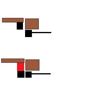

| RE: Probleme mit Reedkontakten | |||

(19-02-2018 06:41)ottsan schrieb: Ist Störung gleich Alarm? Nein, es erfolgen (Gott sei Dank) keine Fehlalarme, da der Melder mit "Zweigruppenabhängigkeit aktiviert, nicht auf Scharfschaltziel" eingestellt ist. Durch die nächtlichen Störungsmeldungen, auch wenn sie unregelmäßig und nur alle paar Wochen auftauchen, habe ich schon, zumindest unterschwellig, leichte Akzeptanzprobleme meiner Alarmanlage in der Familie bemerkt, obwohl die Anlage seit 2011 doch sehr weitgehend stabil läuft. Wären das Fehlalarme gewesen, wäre der Handlungszwang schneller gewachsen. (19-02-2018 20:27)Medion schrieb: wenn ich das auf dem Bild richtig erkenne sitzt der magnet im grenzbereich ich würde den Magneten unterlegen (geschätzt) ca. 10mm so das er auf die höhe vom Reedschalter kommt und somit Nebeneinander sind . Das täuscht auf dem Bild. Außerdem habe ich die bisherigen Kontakte durch neue Rolltorkontakte ausgetauscht und diese sind exakt ausgerichtet. Aber das Problem besteht immer noch. Daraus schließe ich, dass die Magnetkontakte nicht die Ursache waren/sind. Ich habe vor, jetzt mal die Drahtbefestigungen bis zur Anlage zu prüfen. Vielleicht gibt es einen "Wackler", der sich bei Temperaturschwankungen meldet. Bis zur Anlage sind es ca. 40m Kabel mit zwei Kabelverteilern dazwischen im Bereich der Garage, wo es gerade jetzt im Winter recht kalt wird. Etwas anderes fällt mir zu der Sache nicht mehr ein. |

Teste mal mit einem Messgerät den Grenzbereich zwischen Reedkontakt und Magneten aus und verringere den Abstand.
Wenn es ordentliche Loet-Verteiler sind, käme noch eine kalte Loetstelle in Bedracht (auch an der Zentrale) oder (nachtaktiver) Marderverbiss im Bereich der Leitungsführung. Hat das Garagentor vielleicht soviel Spiel, dass Einwirkung durch Wind auf die große Torfläche den Rolltorkontakt aus dem Ansprechbereich bewegt. (Messgerät anschließen und das Tor händisch bewegen (drücken, ziehen, heben, wackeln). Vielleicht kannst Du nochmal ein Foto von der Montage des neuen Kontakt einstellen. Jedenfalls habe ich mit meinen an Gargentoren verbauten Kontakten noch keine Probleme gehabt. |
