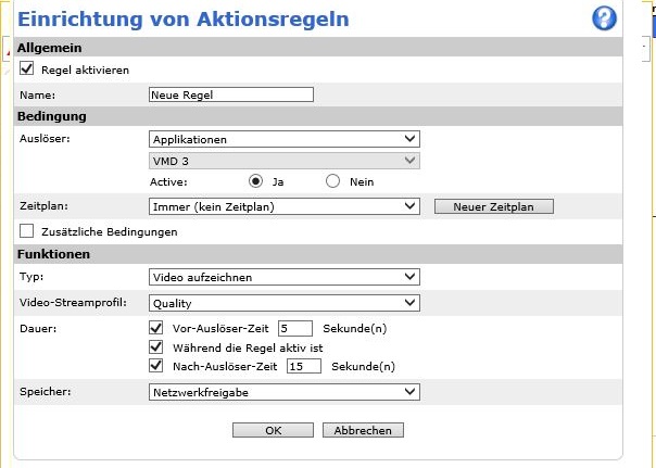

guten tag,ich bin neu hier und evtl kann mir jemand helfen,vom axis support kann es auf jeden fall schon mal keiner.
ich habe das problem das die aufzeichungen teilweise nicht stoppen und diese erst nach trennen des speichermediums ( usw stick an meiner fritzbox )beendet werden,diese aber dann unbrauchbar sind.
Die neueste Firmware ist drauf.habe auch ältere versucht aber mit dem selben ergebnis.
Autoverfolgung ist zum test ausgeschaltet.
evtl hatte ja schon mal jemand das problem?

deine Eigenschaft "immer" im Zeitplan kolportiert deine Einstellungen von Vor- und Nachalarm. Gebe einen fiktiven Zeitplan 00.00 bis23.59 ein und teste mal.
Es gab axis firmwares, da war immer halt immer.

hallo, also klappt nicht,bei der Aufnahme um 20:05 steht wieder "LÄUFT" da.diese stoppt nicht bis ich das Speichermedium trenne und ist dann unbrauchbar :-( evtl. noch eine Idee? Huh mfg
