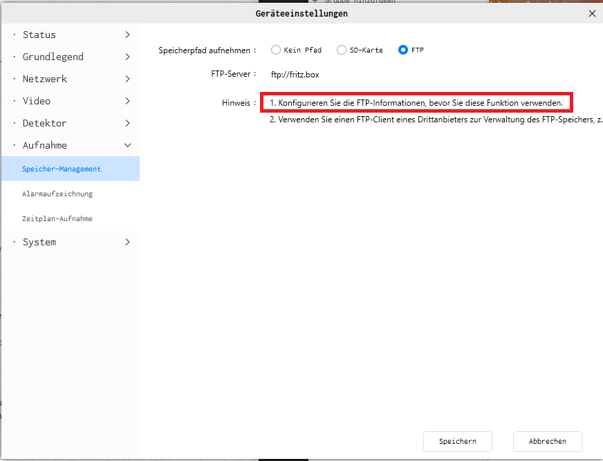

ich hoffe ich bin hier richtig, ich habe in meiner Kamera den FTP aktiviert, aber darunter steh jetzt eine Meldung, dass ich noch eine Einstellung vorher machen soll. Ich weiss nur nicht wo, kann mir da jemand weiterhelfen ? Bild im Anhang.

1. Settings
2. Path Settings dann FTP Settings
3. FTP Server: Adresse des Servers eintragen, Port: Standard Port Deiner FritzBox = 21, FTP Mode: PASV, Username + Passwort eintragen (FritzBox). Fertig!
4. Jetzt musst Du natürlich noch definieren, was Du per FTP laden willst. Das erledigst Du in der Rubrik Bewegungserkennung.
