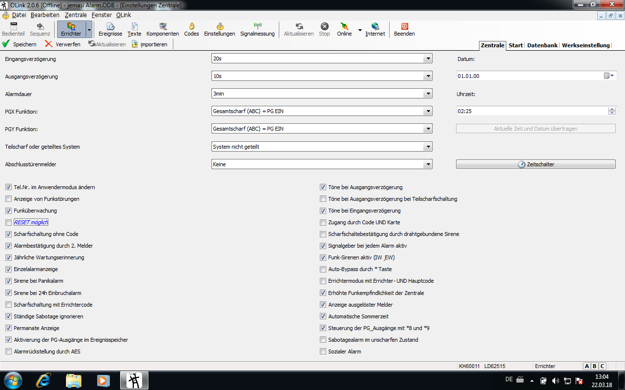

Du hast einen Haken bei Alarmbestätigung durch 2. Melder gesetzt. Die Sirenen werden daher erst auslösen, wenn innerhalb einer bestimmten Zeit (ich glaube 40 Minuten) ein zweiter Melder auslöst.

Will ja nicht den Finger in die Wunde legen, aber genau das meine ich, wenn ich den DIYern erkläre: " Ein Haken falsch oder nicht gesetzt und es funzt nicht." Gut zumindest, dass es Dir aufgefallen ist, bevor es zum Ernstfall gekommen ist. Laut wäre es erst geworden, wenn jemand schon drinnen wäre. Bei Anwesenheit (Nur Außenhautschutz) hätte es nie geheult. Also immer gaaaanz vorsichtig! ;-)

Ich habe noch einen Tipp: mach den Haken bei der Reseteinstellung wieder rein...man weiss nie, ob man das mal braucht.
22-03-2018, 20:05
RE: JA-82 M lösen keinen akustischen Alarm aus
vielen Dank noch einmal an alle.
Werde zukünftig etwas aufmerksamer mit der Oasis 80 umgehen.
Die Anlage ist eigentlich sehr zuverlässig, wenn man nicht irgendwo Haken setzt, wo sie nicht hingehören.

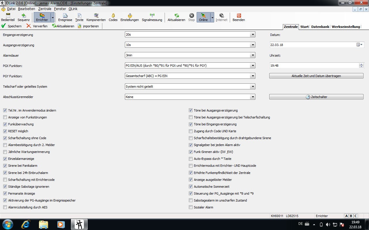

Die Uhrzeit lässt sich doch nur übertragen, wenn ich jedesmal online an der Anlage hänge?
Der Screenshot wurde offline gemacht.
22-03-2018, 20:16
Facherrichter machen auch schon mal solche Fehler.
Aber ein guter Facherrichter testet die EMA zu 100%. Dann fallen diese Probleme auf und es kann nachgebessert werden. Irren ist bekanntlich menschlich.
22-03-2018, 20:29
(22-03-2018 20:05)jemasi schrieb:  Hallo,
Nun du musst dich einmal online mit der Zentrale Verbinden.
Mit Online (nicht das Internet) meine ich das eine aktive Verbindung zur Zentrale besteht. Dafür den Button online drücken.
Dann ist auch das Feld "aktuelle Zeit und Datum übertragen " aktiv.
Hier einmal drücken und die aktuelle PC Zeit wird übertragen.
Das musst du normal nur einmal machen.
Im Online Modus siehst du dann die aktuelle Uhrzeit die grade eingestellt ist.
Die Zeit driftet zwar mit der Zeit etwas aber wenn die Zeit wie im Bild eingestellt wurde
oder sehr stark abweicht,
wird es dann schwer im Log ggf. was nachzuprüfen wenn mal was ist.
Gruß Christian
