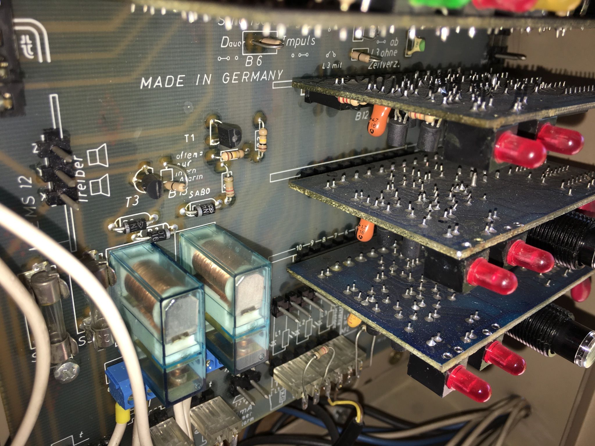

Ich habe einige Bilder gemacht und stellen vorerst vier ein

@Alle: Wie ist denn überhaupt die Lebenserwartung einer solchen Anlage? Sie ist ja wenigstens in Deutschland gefertigt. Siehe Bild 4. Die Firma Inovatronic (heute InoSec) aus Solingen hat wohl seinerzeit mit Finke+Haas in Nordwalde zusammen gearbeitet. Von dort bekam ich auch eine Zeitschaltplatine nach meinen Vorgaben. Und alles hat bis jetzt, also 27 Jahre, funktioniert...
