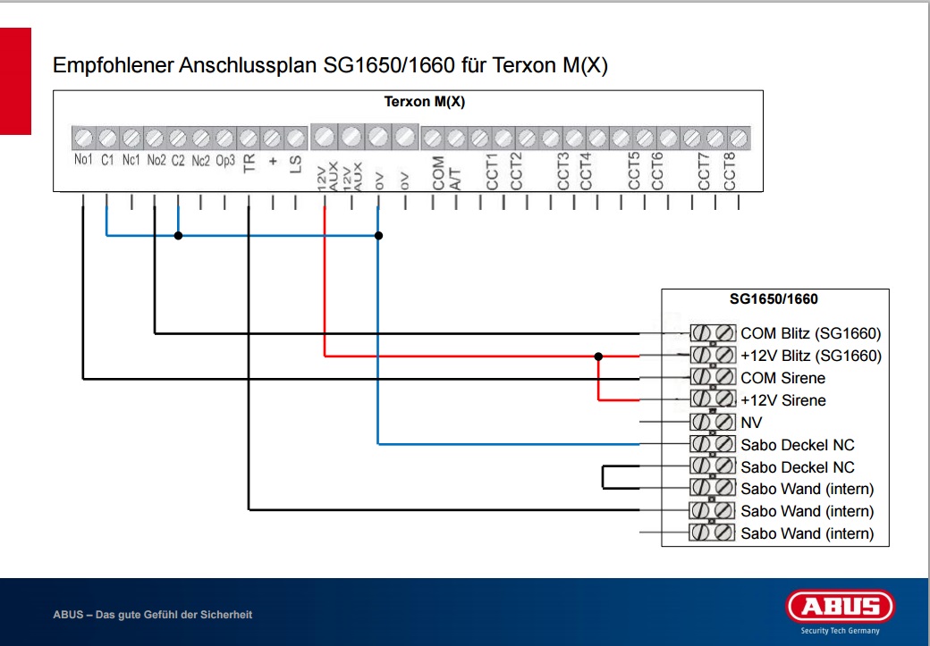

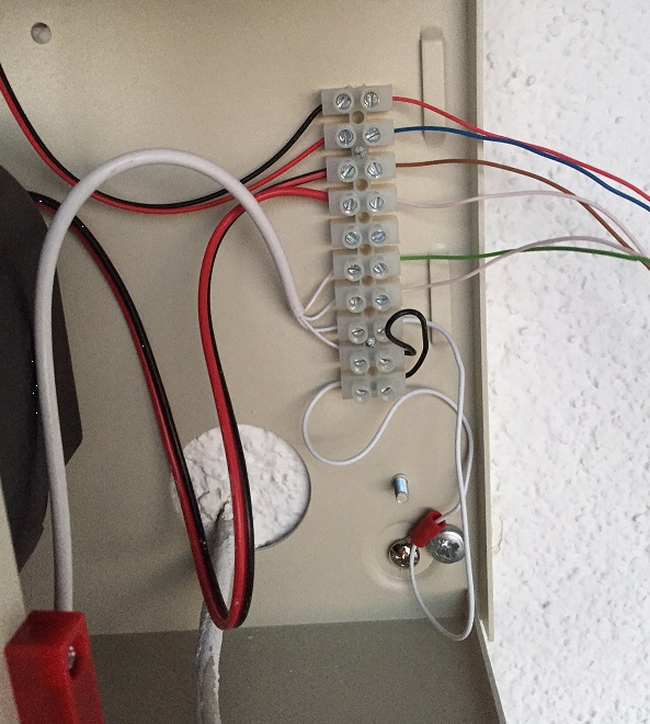

Ich würde jetzt gerne die SG1650 über Ausgang 1 und Ausgang 2 anschließen. Ich habe die Sirene damals, als das Baugerüst noch stand, wie in der Datei Anlage angehängt, angeschlossen.
Nun habe ich mir den Verdrahtungsplan (siehe auch Anlage) für die SG1650 in Verbindung mit Terxon MX angesehen und der Anschluss Blitz und Sirene ist für mich klar.

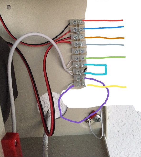

Jedoch bin ich bei dem Anschluss von Sabo Deckel und Sabo Wand etwas unsicher. Ist es richtig, dass in der Zentrale alle Anschlüsse des weißen Kabels miteinander verbunden sind und ich die SG1650, dann wie folgt an meine Terxon MX anschließen müsste?
Sirene Zentrale Farbe
COM- Blitz No2 rot
+12V Blitz 12V blau
Com-Sirene No1 braun
+12V Sirene 12V weiß/braun
NV NV NV
Sabo Deckel NC 0V grün
Sabo Deckel NC C1 weiß/grün (oder auch C2 und dann Brücke von 0V auf C1)
Sabo Wand geht nicht zur Zentrale intern gebrückt?
Abschließend setze ich an der Zentrale noch eine Brücke von 0V auf C2.

Die SG1650 hat einen Sabotage Deckelkontakt und einen Sabotage Wandabrisskontakt. Diese beiden müssen wie im Abus Schaltbild gezeigt, in Serie geschalten werden. Daher muss der 2te Sabo Deckel NC Anschluss von oben mit dem darunterliegenden Sabo Wand gebrückt werden. Den weiß/grünen Draht dann mit dem vorletzten Sabo Wand Anschluss verbinden.
Wichtig ist noch, dass die Tamperleitung der Aussensirene mit der Tamperleitung der Innensirene in Reihe geschalten werden muss. Also an der Zentrale jenen Draht, der vom Sabotagekontakt der Innensirene an 0V angeschlossen ist(die Verbindung Tamper -0V) lösen und diesen Anschluss Tamper(0V) der Innensirene mit dem weiß/grünen Draht der SG1650 verbinden, diese Verbindung selbst aber nirgendswo an der Zentrale anschliessen.
Wenn alles richtig ist, sollte am Ende an der Zentrale TR und 0V durch alle in Reihe geschaltenen Sabotagekontakte verbunden sein - bei geschlossenem Gehäuse.

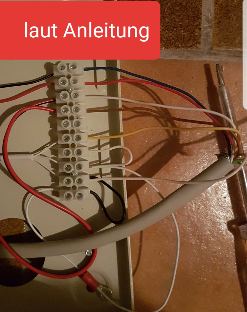

Mir stellen sich bei der hier dargestellten Verkabelung der SG1650 sofort zwei Fragen:
1. Meiner Meinung nach ist der Wandabrisskontakt falsch montiert (bitte nicht als Vorwurf oder Kritik auffassen!). Der Kabelschuh ist nicht so montiert, dass er beim Weghebeln des Gehäuses an der Hauswand hängen bleibt, da er im Gehäuse selbst befestigt ist, folglich kein Sabotagealarm. Sehe ich das falsch?
2. Ich halte die in der Bedienungsanleitung bzw. werkseitig vorgenommene Verkabelung für nicht richtig. Die im Bild ausgeführte Verkabelung wurde durch Sektionschef ja bereits verbessert. Meiner Meinung nach ist bei Verkabelung nach Anleitung die Sabo des Deckels zwar korrekt und funktionell, der Wandabrisskontakt (wenn man die Litze mit Kabelschuh überhaupt so nennen darf) ist aber zwecklos. Bei Abriss passiert nichts.
Ich würde die Litze folglich noch mit in die Reihenschaltung integrieren.
Kann mir bitte einer sagen, ob meine Gedankengänge korrekt sind?

Das mit dem Wandabrisskontakt sehe ich auch so, der gehört an der Wand angeschraubt und nicht am Gehäuse.
Bzgl. Verdrahtung: Die Verdrahtung kann schon stimmen, je nachdem wie das 4polige weisses Kabel, welches zum Gehäusekontakt geht, beschalten ist. Wenn dieses Kabel genau an den Stellen, wo du deine Brücken eingezeichnet hast, einen Kontak macht, dann würde die Verdrahtung stimmen. Leider habe ich die Sirene nicht und kann es aher nicht nachmessen.

Man darf ja auch zu seinen Fehlern stehen. Die von mib.bam vorgenommene Verkabelung in seinem ersten Beitrag hat sich nach Durchmessen der Kontakte als vollkommen korrekt erwiesen! Änderungen sind nicht erforderlich. Beim Reedkontakt werden die mittleren Litzen durch den Magneten geschalten, folglich war meine Kritik falsch.
Aber der Wandkontakt ist trotzdem falsch montiert Rolleyes

von oben nach unten ( wie im Bild ):
1 Sabotageschleife Reedkontakt
2 geschalten
3 geschalten
4 Sabotageschleife Reedkontakt
Kontakt 1 und 4 haben in geöffnetem und in ungeöffnetem Zustand immer Durchgang.
