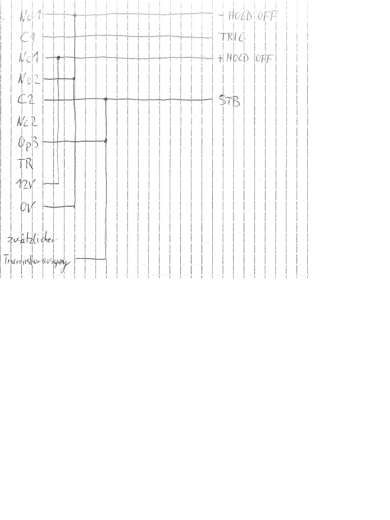

wäre es möglich, dass Ihr mir die Verdrahtung skizziert..?
05-12-2018, 08:46
RE: Best Practice Anschluss 2* AZGS10000
Ich hoffe, man kann alles lesen.
In dieser Verdrahtung schaltet OP1 die beiden Sirenen und die Ausgänge OP2,OP3 und ein zusätzlicher Transistorausgang schalten die Blitzlichter. TRIG, STB, und +-HOLD OFF müssen immer an beide Sirenen angeschlossen werden.
Programmierung:
081(Sirenen) auf 00(Sirene)
082(Blitz) auf 11(Aktiv Quittierung)
083(Blitz) auf 16(Alles Deaktivieren)
151(Blitz) auf 03(Einbruch folgend)
Ein Problem ergibt sich, wenn du die Sabotageleitungen der Sirenen verwenden möchtest. Anschluss RTN der AZSG10000 ist nicht dafür gemacht, eine zweite Sirene in die Sabotageschleife einzufügen. Entweder du verbindest nur 1 Sirene an die Sabotageleitung oder du klemmst den Sabotageschalter einer der Sirenen von der Elektronik ab und verdrahtest ihn in Serie mit TR(MX) und RTN(2ter AZSG10000).

Auf dem Plan ist die Verbindung zwischen NC1 und 12V aber eingezeichnet.
