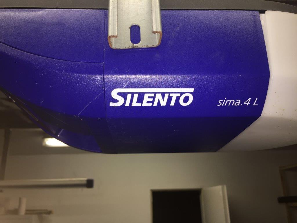

wir haben eine XT2 Plus mit diversem Zubehör, inkl. einer Funkfernbedienung. Mit dieser Funkfernbedienung möchte ich nun auch unser Garagentor steuern können. Der Motor des Tors ist ein Roma sima.4L (s. Fotos). Derzeit kann man diesen mit einem Tast-Wandschalter sowie mit einer Fernbedienung (jedoch eine andere als die von Lupus) steuern. Ich würde mit der Lupus-Fernbedienung gerne sowohl die Alarmanlage als auch das Garagentor (über die Extrataste an der Fernbedienung) steuern können.
Nun meine Frage: Benötige ich hierfür ein Relais (welches), einen Funkempfänger oder ähnliches und wie schließe ich das ganze dann an den Garagenmotor an? Ist dies für einen Laien wie mich möglich?

ich habe ein Rolloport S2 von Rademacher. Daran kann man einen externen Schalter anschließen. Dafür habe ich das 12/24V Funkrelais benutzt. Der Torantrieb stellt keine Spannung zur Verfügung, daher habe ich das 12V Netzteil von Lupusec (Art.-Nr. 10809) an das Funkrelais angeschlossen. Der Anschluss an den Torantrieb war einfach und ist auch durch einen Laien zu bewerkstelligen.
Angesteuert werden kann das Funkrelais dann auf vielfältige Art und Weise: über die Smartphone-App, per Sprache über Amazon Echo, über das Keypad, es kann in Automationsregeln eingebaut werden, etc. Die Funk-Fernbedienung habe ich nicht, aber vermutlich geht es auch damit.
