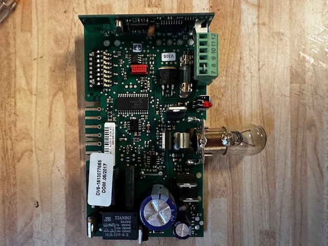

ich würde gerne mein Garagentor in die Hausautomatisierung mit der Lupusec XT2+ einbinden. Der Torantrieb ist von Sommer und sieht die Einbindung eines Tasters vor. Welche Komponente benötige ich dafür, das 12V/24V Funkrelais? Allerdings muss ich ein potentialfreien Schliesserkontakt verwenden. Kann ich das mit dem Funkrelais lösen? Wenn ja, wie ist das Relais anzuschliessen? Kann das Relais als Taster verwendet werden?
Danke für eure Hilfe!

Geht mit dem 12/24V Relais. Dies kann auch die Funktion eines Tasters übernehmen. Wie du das anschließen musst, geht aus der Einbauanleitung des Torantriebes hervor, die Funktion aus dem Lupus Handbuch ab Seite 221

Deshalb hatte ich auf die Einbauanleitung des Antriebs verwiesen. Die meisten Antriebe haben einen Anschluss (meist 24V) für eine evtl. Lichtschranke. Somit benötigst du kein extra Netzteil. Fast alle mir bekannten Torantriebe haben die Anschlussmöglichkeit für einen Taster, welcher in der Regel irgendwo in der Garage sitzt um das Tor zu bedienen. Hier kann man das Lupus 12/24V Relais ohne Probleme parallel anschließen. Dies geht ebenso aus der Einbauanleitung des Herstellers hervor, sogar aus der welche der TE abgebildet hat.
