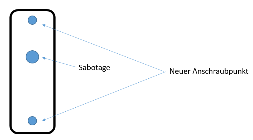

Habe gestern 15 V2 Kontakte montiert und auch ich hatte ungefähr bei der Hälfte einen Sabotagealarm trtotz Verschraubung!
Hintergrund ist, dass das Oberteil nur geklickt wird und der Kontakt trotz vollständiger Anliegefläche der Grundplatte nur kaum den Rahmen berührt.
Habe letztlich alle Sensoren anders verschraubt, siehe Anhang.
Jetzt funktioniert alles einwandfrei und ohne Fehler.

das kann ich bestätigen, habe nun auch V1 und V2 Kontakte montiert. Die Löscher durch die Grundplatte musste ich etwas großzügiger bohren, sonst stand die Grundplatte nach dem Anschrauben unter Zug und hat sich beim anklipsen verzogen. Bei einer Holztür die nicht 100% plan ist, musste ich auch so wie von dir geschildert vorgehen.
Kurzum: der alte sensor lässt sich zuverlässiger montieren, der neue ist ein wenig hübscher, aber der Sabotagekontakt eine Fehlkonstruktion.
