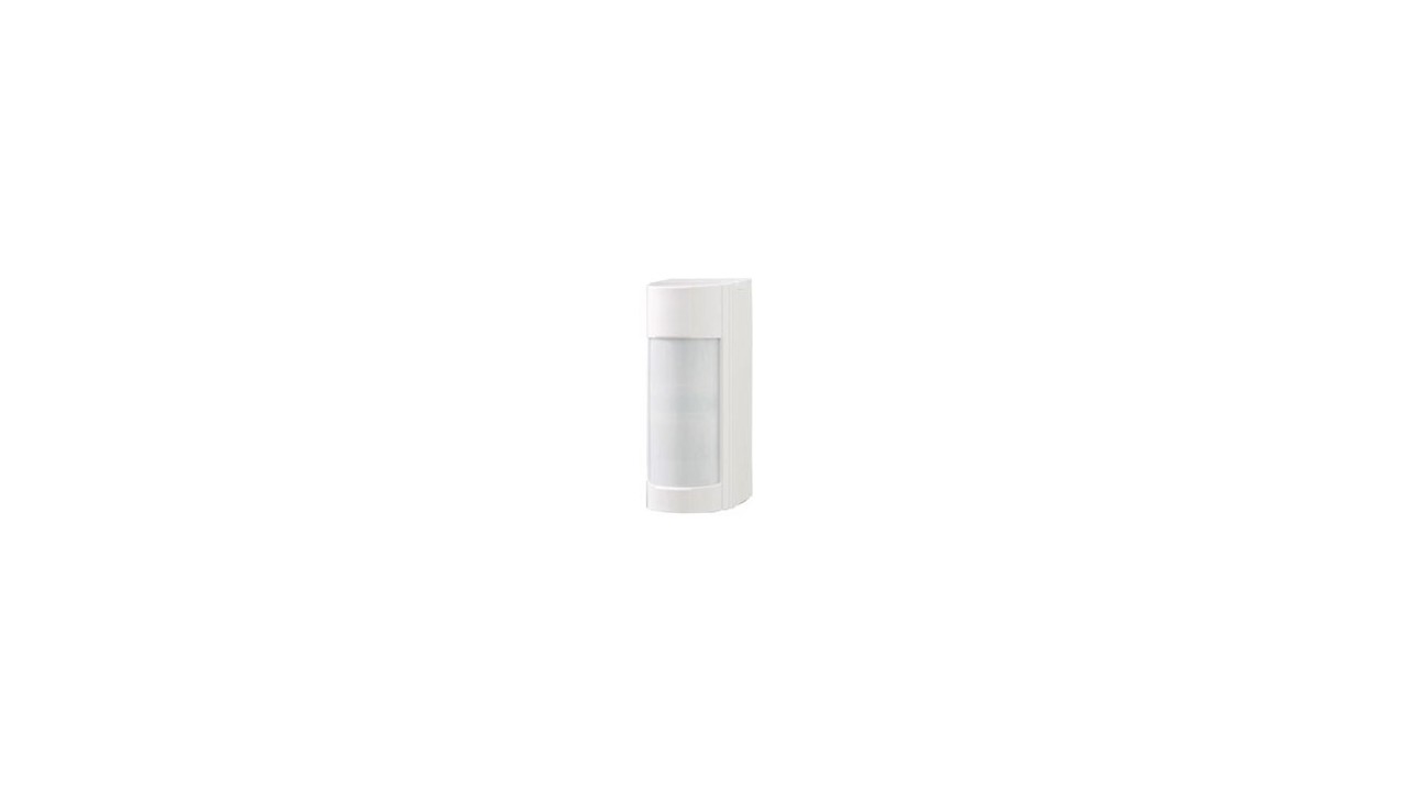

als erstes ein gutes 2019 wünsche ich an alle. Zu meinem Problem: - Mein Anlage: Visonic Powermaster 30 G2 - 1 externe Sirene - 4 externe Infrarot "grosse" "Tierimmun" (wurde so gesagt...) - 9 Innensensoren Türen / Fenster Leider haben wir sehr häufig Fehlallarme von draussen von den Pir's wahrscheinlich wegen Katzen oder Kleingetier. Der Installateur war einige Male hier und jedes mal das gleiche, wir kommen auf keine grünen Zweig. Ich möchte von Euch gerne wissen ob die eingesetzten PIR-Sensoren auch richtig sind, der Installateur sagt diese seien Tier-immun! Es sind 4 PIR's draussen montiert des Typ's WPM500Extdam. Mein Frage oder Tipps' von Euch .. - sind das die richtigen PIR's? - ist der Inst nicht fähig diese einzustellen /konfigurieren? - welche würdet Ihr mir Vorschlagen oder empfehlen? Ich bin soweit, dass ich die existierenden eventuell selber tauschen will, da sich die Nachbarschaft sich langsam aber siche belästigt fühlt! Ich dank allen schon mal im Voraus welche mir darauf antworten und weiterhelfen können. Beste Grüsse anno |

Hallo, es sind die VXi-DAM Melder von optex.
https://www.optexamerica.com/security-products/vxi-dam ich verwende diese auch für draußen und es sind recht gute Melder. Jedoch ist der richtige Standort und Instalation sehr wichtig. Starke Sonneneinstrahlung und große Wärme sind ein ko Kriterium. Bei erfolgt das ganze in einer "2 Melder Abhängigkeit" und arbeitet recht zuverlässig. Außerdem löst dieses Ereignis keinen Sirenenalarm aus. Bei mir wird ein Soundmodul angesteuert und per outdoor Lautsprecher eine Ansage mit " Achtung überwachter Bereich" abgespielt und eine Orange LED leuchtet fängt an zu blinken zur zusätzlichen optischen Vorwarnung. Sprech dein Errichter diesbezüglich an, dass er den lauten Alarm für diese Linie raus nehmen soll und zbsp nur eine Nachricht verschickt. LG Daniel |

das eingesetzte Material ist schon mal brauchbar - es scheint sich um OPTEX-Melder der VXi-Serie zu handeln. Nur das Material allein reicht aber nicht - der Errichter muss das Ganze auch sauber projektieren. Hier findest du z.B. ein Installationsmanual: https://www.optexamerica.com/resource/vx...uct-manual Arbeite das Dokument einmal sorgsam durch und prüfe kritisch, ob sich der Errichter an sämtliche Vorgaben gehalten hat. Wenn sich da Differenzen ergeben, hast du evtl. die ersten Hinweise. Ansonsten sind diese Melder "tierimmun" (obwohl es das beim BWM eigentlich nicht gibt). Sofern man sich an die Montagehinweise hält, braucht es schon große Tiere zur Auslösung (Montagehöhe 80-120cm). Ich habe bei mir auch Melder der Vorgängerserie montiert (parametriert auf Vollalarm!) und habe in ca. fünf Jahren noch keinen Fehlalarm gehabt... Es funktioniert also. Diese Melder sind gut, aber auch keine Allzweckwaffe. Sie können die Physik auch nicht aushebeln. Wichtig sind natürlich die Rahmenbedingungen des Grundstücks: Ist das Grundstück eingefriedet? Können sich normalerweise Personen im Erfassungsbereich aufhalten? Sonnenverlauf, Pflanzen, etc. Nach Prüfung der Gegebenheiten würde ich den Errichter zum Gespräch bitten und mit den Fakten konfrontieren. Ohne die Gegebenheiten näher zu kennen, würde ich behaupten, dass sich die Probleme lösen lassen sollten (ggf. sind Änderungen der Planung/Ausführung erforderlich). Eventuell muss auch die Parametrierung hinsichtlich Vollalarm der Melder angepasst werden. Gruß Banane |
