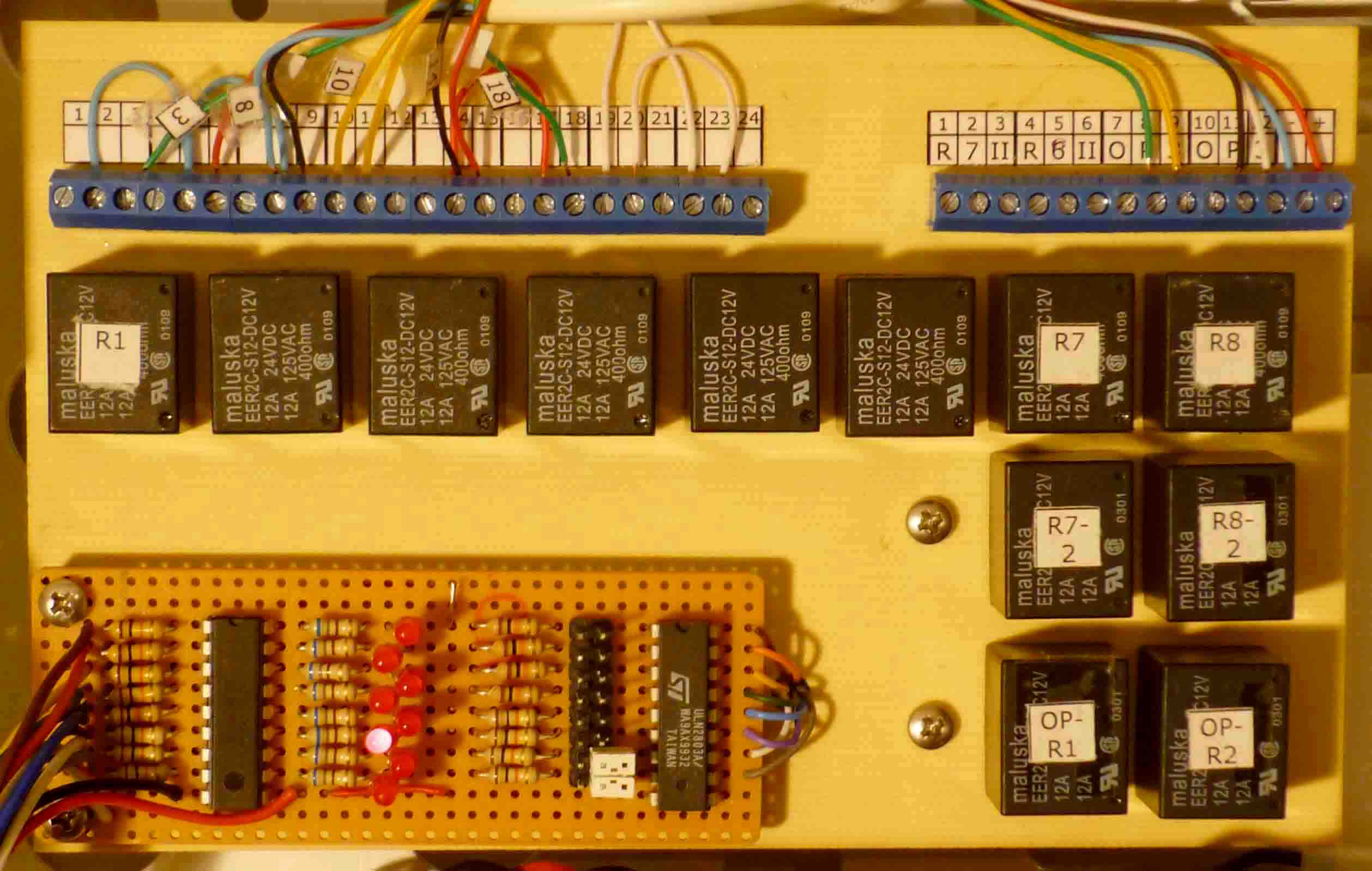

Aber klar doch. Wenn man noch einen BC337 Transistor in der Schatztruhe hat - genau so gut. R1 würde ich vielleicht 10k nehmen. Aber egal - diese Schaltung ist sehr unkritisch. Sollen weitere zusätzliche Ausgänge (max. 8) genutzt werden, würde ich den 8-Kanal Darlington-Treiber ULN2803a (0,35 €) nehmen.
Anbei meine Platine. Leider haben die Maluska Relais nur einen Wechsler. Daher sind einige Relais doppelt. Eleganter wären die 12V Relais von Finder mit 2 Wechsler. Die passen auch in das übliche Raster von 2,54 mm in eine Lochplatine.
