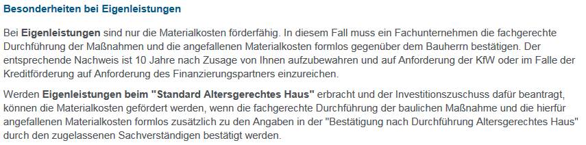

Hier noch einen Hinweis der KFW zu Eigenleistungen.
Wie gesagt, aus meiner Sicht hat das niemand ein Interesse daran, wegen vielleicht 500€ Fördersumme eine Überprüfung zu machen. Angel
17-01-2019, 13:28
RE: innogy wirbt mit KFW-Zuschuss
Im Falle der Eigenleistung,
frage ich mich, nach welchen Kriterien soll den ein Fachbetrieb die fachgerechte Durchführung der Maßnahme bestätigen, wenn es für diese "Smathome Einbruchschutz Bastelei" gar keine Normung gibt.
Wenn ich "Fachbetrieb" wäre, würde ich mich weigern für sowas eine Bescheinigung auszustellen. Da stehste nachher selbst am Pranger, weil du was bescheinigt hast, was doch nicht "fachgerecht" war. . .
