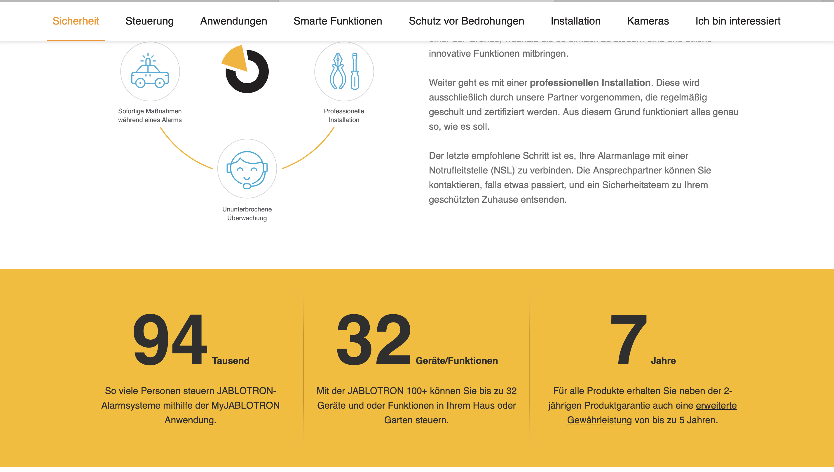

Mir wurde erklärt, das Jablotron eine Garantie von 5 Jahren gewährt, die sich bei Einsatz der Jablotron SIM Karte auf 7 Jahre verlängert.
-Umfasst die Garantie nur Material oder auch die Kosten des Facherrichters für seine erforderlichen Servicearbeiten?
-Ist es richtig, dass die Garantie von einem Wartungsvertrag abhängig ist?

Zunächst hast Du Gewährleistung (in Deutschland 24 Monate), danach gibt Jablotron bei abgeschlossenem Wartungsvertrag und ordnungsgemäß durchgeführter Wartung weitere 3 Jahre on Top, was sich allerdings nur auf das Material nicht aber auf den Technikereinsatz bezieht. Mit dem SDC kommen weitere 2 Jahre drauf. Heißt Du kommst auf X Jahre Gewährleistung + 5 Jahre Garantie)

(11-02-2019 09:53)Jens Knoche schrieb:  ..., danach gibt Jablotron bei abgeschlossenem Wartungsvertrag und ordnungsgemäß durchgeführter Wartung ...
Ein bisschen Englisch spreche ich ja schon - aber an welcher Stelle steht das mit dem Wartungsvertrag? s. Jablotron Homepage
Bitte nicht falsch verstehen - ich halte einen Wartungsvertrag durchaus für sinnvoll ...
Es gibt auch nicht (wie vielfach behauptet) 5 Jahre Garantie - es gibt lt. Jablotron Homepage 2 Jahre Garantie und dann eine erweiterte Gewährleistung von bis zu 5 Jahren ... das ist ein Unterschied.
Kann ja sein das ich da nicht ganz "up to date" bin, schliesslich verkaufen wir nicht so viele Jablotron, aber wenn es immer behauptet wird, dann muss es ja auch irgendwo nachzulesen sein.
11-02-2019, 11:45
RE: Entscheidungshilfe
@Funkalarmprofi:
Das ist zumindest das, was vom Distributor so an uns weitergeleitet wurde. Ich habe zwar bisher noch nie entsprechende Unterlagen einreichen müssen, aber das heißt ja nicht das es so bleibt.
Gewährleistung ist gesetzlich vorgeschrieben, 24 Monate in Deutschland. Garantie ist eine freiwillige Leistung des Herstellers, Umfang, Bedingungen und Dauer können frei vom Hersteller bestimmt werden. Da in Deutschland der Vertrieb der Jablotron Produkte ausschließlich über Distributoren an Errichter erfolgt, richte ich mich nachdem was mir der Distributor mitteilt. Dazu gibt es ein Schreiben z.B. welches ich der Dokumentation beilege und darauf hinweise.
Ich denke damit sollen so Sachen verhindert werden wie ausgelaufene Batterien und dann auf Garantie umtauschen, wenn der Defekt verhindert hätte werden können.
Ich denke das das hin und her mit Garantie und Gewährleistung vielleicht übersetzungstechnisch falsch gelaufen ist.
