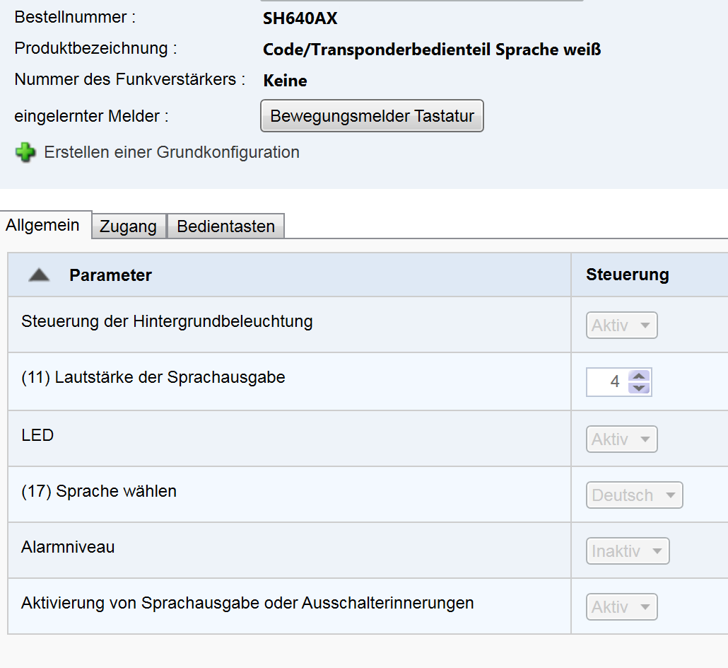

Entweder über die TwinLoad Software (s. Screenshot ... der letzte Parameter) oder man programmiert das direkt am jeweiligen Bedienteil. Wenn jetzt noch der IR Melder im Bedienteil für Alarm deaktiviert wird, dann ist das Bedienteil komplett still was die Ausschalterinnerungen angeht und kann selbst auch keine in der Zentrale auslösen.
Wie es genau geht, steht in der techn. Dokumentation der Tastatur auf Seite 14

Wir haben heute unsere D16 auf eine D18 umgestellt, mit Einbindung der D22 Code-Einrichtung SH640AX. Auf Nachfrage des Einrichters bei der technischen Daitem Hotline ist an der Code-Einrichtung grundsätzlich keine Sprachausgabe realisierbar….eine Aussage, die ich auf Grund der Schilderungen hier nicht nachvollziehen kann. Es funktionierte vorher problemlos bei der D16, wenn man in die Wohnung kam und die Anlage noch scharf geschaltet war gab es einen gesprochenen Hinweis.
- Die 2.8.0.0 Version der Twinload Software wurde verwendet
- Die aktuellen Einstellungen sind auf dem PDF file abgebildet.
- Der Einrichter war davon ausgegangen, dass das LED Bewegung im Eingangsbereich erkennt und dann seine Meldung, dass die Anlage nach wie vor scharf geschaltet ist macht. Das klappt nicht, das System ist stumm!
- initial hatte er die von Funkalarmprofi im Screenshot gezeigten Angaben eingegeben. Auch hierbei kein Erfolg.

Wenn das SH640 vorher in einer D16 eingelernt war musste dafür der Parameter 32 programmiert werden - das muss Dein Errichter nun wieder rückgängig machen und wenn er dann das Bedienteil korrekt einlernt, dann funktioniert sowohl die Sprachausgabe der Ein - Aus Befehle, als auch die Ausschalterinnerung.
Ich würde wie folgt vorgehen:
- Bedienteil von Hand in der Zentrale löschen
- Bedienteil auf Werkseinstellung zurücksetzen (damit wird automatisch auch die Einstellung des Parameters 32 korrigiert)
- Bedienteil neu einlernen (Anleitung beachten!)
Allerdings hat der IR Melder im Bedienteil selbst bei korrekter Montage nur einen eingeschränkten Sichtbereich ... daher macht man die Ausschalterinnerung üblicherweise über einen verzögerten Kontakt an der Eingangstür.
