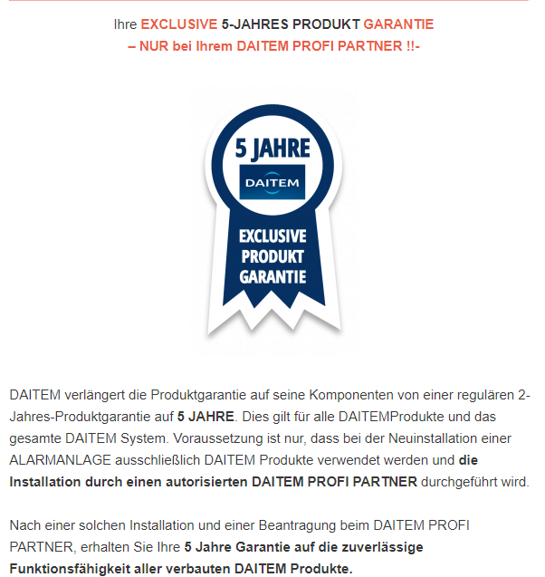

Hallo, weiß jemand wie das mit der Daitem Produktgarantie funktioniert? Daitem wirbt damit, dass bei der Nutzung eines Daitem Profi Partners die Produktgarantie für alle Daitem Produkte von 2 auf 5 Jahre angehoben wird. Hört sich zunächst einmal sehr gut an, die Nachfrage beim lokalen Profi Partner wurde gerade dahingehend beantwortet, dass dies definitiv nicht für die D18 gilt. Was habe ich hier falsch verstanden?

Woher hast Du das Bild?
Das ist nichts "offizielles" ... Da wirbt also wahrscheinlich nicht die Fa. Daitem sondern da hat sich vermutlich ein Errichter etwas gebastelt um sich vom Wettbewerb abzuheben.
5 Jahre gibt es nur für die D22 ... die dann aber ohne jegliche Auflagen und unabhängig vom Status des Errichters.

Missverständnis ... Wink ... ich meinte nicht Dein Bild, ich meinte den Anhang an Jon Fischers Beitrag.

Vielen Dank für die Rückmeldungen. Ja, die Angaben auf der Daitem Internetseite hatte ich gesehen. Nun ist es nichts ungewöhnliches Verlängerungen der Produktgarantie bei Montage durch Fachfirmen anzubieten, z.B. bei Heizungspumpen gang und gäbe.
Das Bild kommt von der Internetseite eines großen Daitem Profi Partner. Wenn es stimmt was FAP vermutet, ist die Tatsache, dass die erweiterte Produktgarantie nicht als Firmenleistung sondern als ‚vom Hersteller geleistet’ ausgewiesen ist schon sehr verwirrend, nicht zu sagen unlauter.

Dann ruf' doch da mal an und bekunde Interesse an einer D18 Neuanlage ... und dann fragst Du nach den 5 Jahren Wink
Fakt ist:
- 5 Jahre Garantie nur bei D22 (D18 und D24 = 2 Jahre)
- die Garantie betrifft ausschliesslich das Material und wird von Daitem ohne jedwede Auflage gegeben (einzige Bedingung: das System wurde von einer bei Daitem registrierten Firma installiert, der Status des Errichters spielt dabei aber keine Rolle)
Ich finde die Art wie der "Kollege" Werbung macht ebenfalls fragwürdig - und eigentlich spricht ja nix dagegen, wenn Du die Seite wo Du das gefunden hast, hier postest Wink

Kann er machen - dann darf er aber nicht allgemein "Daitem" drüberschreiben sondern sollte ehrlicherweise sagen: bei D22 inklusive, bei der D18 oder D24 können Sie diese Leistungen zusätzlich im Rahmen eines separaten Dienstleistungsvertrages erwerben.

Da stimme ich FAP zu, von Wartungsvertrag steht da nichts, sondern nur, dass Daitem die Verlängerung der Produktgarantie gewährt…was wie oben beschrieben nicht der Fall ist.
Daitem hat mir inzwischen die Produktgarantien nochmals bestätigt, sie betrifft einzig und allein die Daitemkomponenten, eine Verlängerung gibt es nicht.
