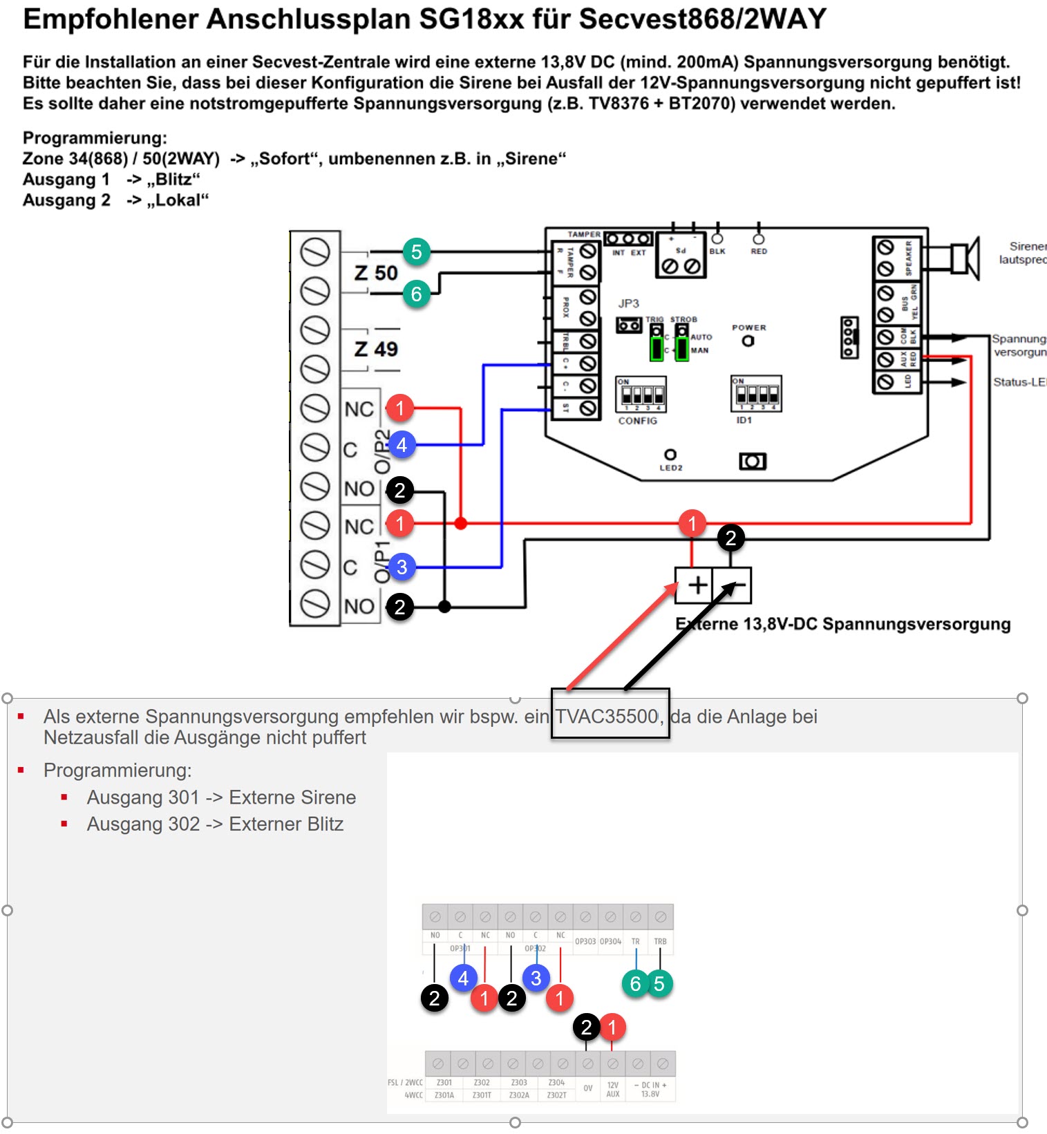

Anschluss der Aussensirene SG1800: Die Verdrahtung ist mir bekannt. Den Tamper der SG1800 habe ich bei der Secvest an eine Zone angeschlossen. Sobald eine Sabotage erfolgen würde, hätte die Secvest über die Zone 50 einen Alarm ausgelöst. Kann ich bei der FUAA50600 den Anschluss TRB (Störungseingang) verwenden?
Bei der FUAA50600 gibt es ZWEI Akkuanschlüsse, nur ein Akku ist dabei. Macht es Sinn, einen zweiten Akku zu kaufen?
Bei der FUAA50600 gibt es einen DC IN 13.8V Anschluss. Da ich eine externe Stromversorgung für den Aussenalarm betreibe, generiere ich einen Akku unterstützte 13.8V Spannung (ich verwende die TVAG35500). Macht es Sinn, die 13.8V auch an die FUAA50600 zu führen? Was wird damit erreicht und muss ich weiterhin die Anlage mit den 230V betreiben?

[Anschluss der Aussensirene SG1800: Die Verdrahtung ist mir bekannt. Den Tamper der SG1800 habe ich bei der Secvest an eine Zone angeschlossen. Sobald eine Sabotage erfolgen würde, hätte die Secvest über die Zone 50 einen Alarm ausgelöst. Kann ich bei der FUAA50600 den Anschluss TRB (Störungseingang) verwenden?
korrekt, kannst Du verwenden. Blitz und Sirene über die Ausgänge.
[i]Bei der FUAA50600 gibt es ZWEI Akkuanschlüsse, nur ein Akku ist dabei. Macht es Sinn, einen zweiten Akku zu kaufen?
Nein, mach keinen Sinn,wenn Du das TVAC 35500 eh schon verwendest.
[/i]
230 V sind dann nicht mehr nötig. Über das Schaltnetzteil hast Du dann eine Trennung von 230V, was Sinn macht.
Du brauchst noch einen Netzwerkanschluss am Zentralenort und den analogen Telefonanschluss kannst Du weiter nutzen und dazu noch VOIP dazuschalten. Dann sind die Anrufe echt schnell.

Hallo, nachdem meine Installation etwas liegen geblieben ist, habe ich auf den Frühling beschlossen, die Umstellung in Angriff zu nehmen. Die Rückmeldung oben hat mir Mut gemacht, die bestehende Aussensirene ohne weiteren Leitern-Einsatz zu übernehmen. Von der Sirene habe ich am meisten Respekt - jede Fehlinstallation und Programmierung führt zu verwirrten Nachbarn oder sogar zu einem ungewollten Polizei Einsatz. Es liegt mir also viel daran, die Umstellung geräuschlos Angel vorzunehmen.
Aktuell betreibe ich die FUAA50600 in einer nicht produktiven Parallel Umgebung. Wenn ich alles verstanden habe, dann werde ich die Umstellung vornehmen.
In der Beilage habe ich den Plan neu gezeichnet - dh. wie es war bei der Secvest 2Way und wie die Installation bei der FUAA50600 aussehen muss. Aufgefallen ist mir, dass neu der Ausgang 302 zum Blitz führt, während der Ausgang 01 früher dafür verwendet wurde. Das sehe ich so.
Meine TVAC35500 führe ich zudem neu auch an die FUAA50600, damit diese mit Strom versorgt wird. Im Falle einer Redundanz kann ich die 230V dennoch an die Anlage führen? Nicht nötig aber evtl. dennoch möglich?
Die Anschlüsse 5 + 6 können vertauscht werden, ich denke das spielt der Anschluss keine Rolle.
Evtl. hilft die Grafik anderen - für Korrekturen bin ich dankbar.
Lieber Gruss von GaRoMeSi
