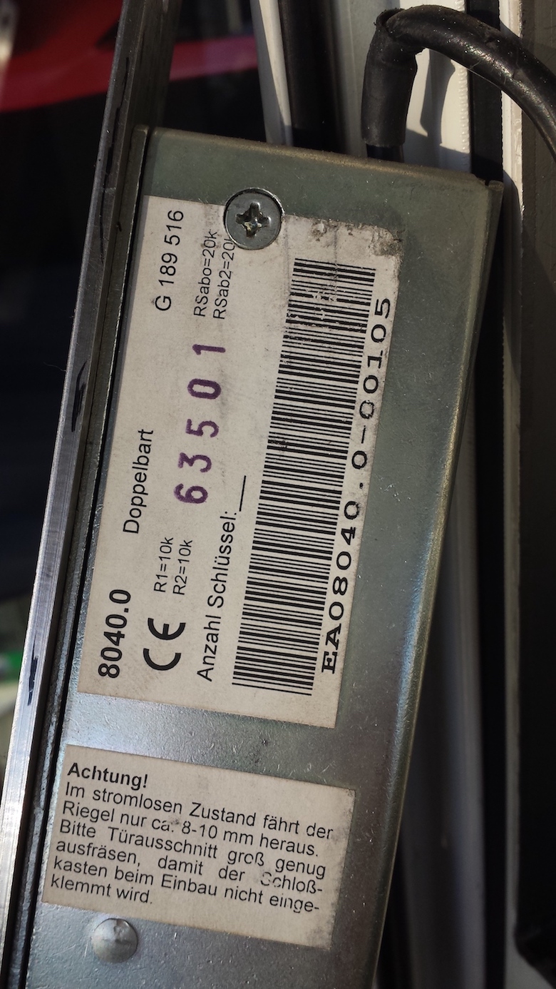

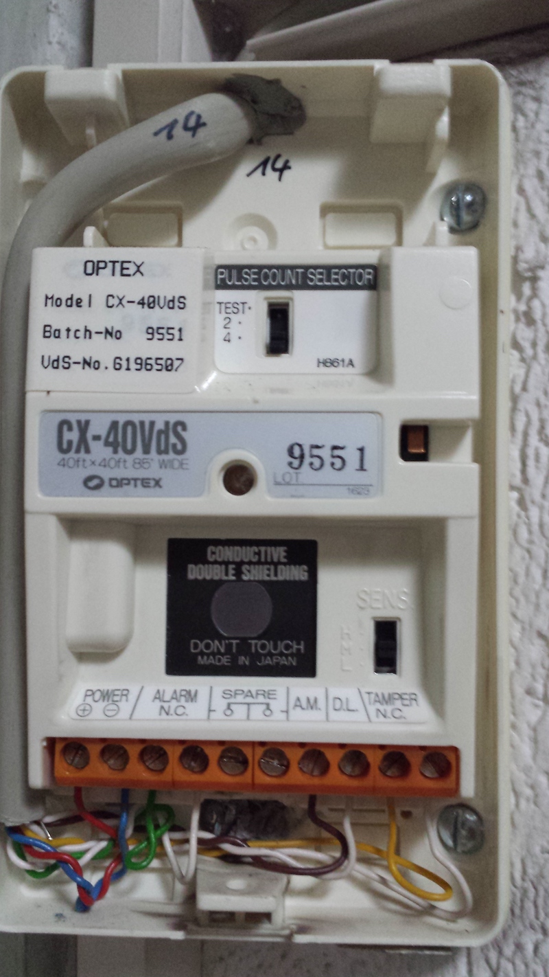

Verbaut sind 6 Optex Bewegungsmelder, 4 Magnetkontakte an den Türen, in den Türen Riegelkontakte und das für mich bisher schwierigste Problem, ein Doppelbart Blockschloß mit Zuschließsperre.
Soweit habe ich alles verkabelt, aber der Anschluss des Blockschlosses ist für mich nicht ganz klar.
Die Riegelkontakte wollte ich nur als Freigabe zum scharfschalten per Blockschloss verwenden, bin mir aber nicht sicher ob ich die Riegelkontakte an der Terxon anschließen soll/kann oder ob ich die 12v für den Magneten direkt über die Riegelkontakte schalten sollte.

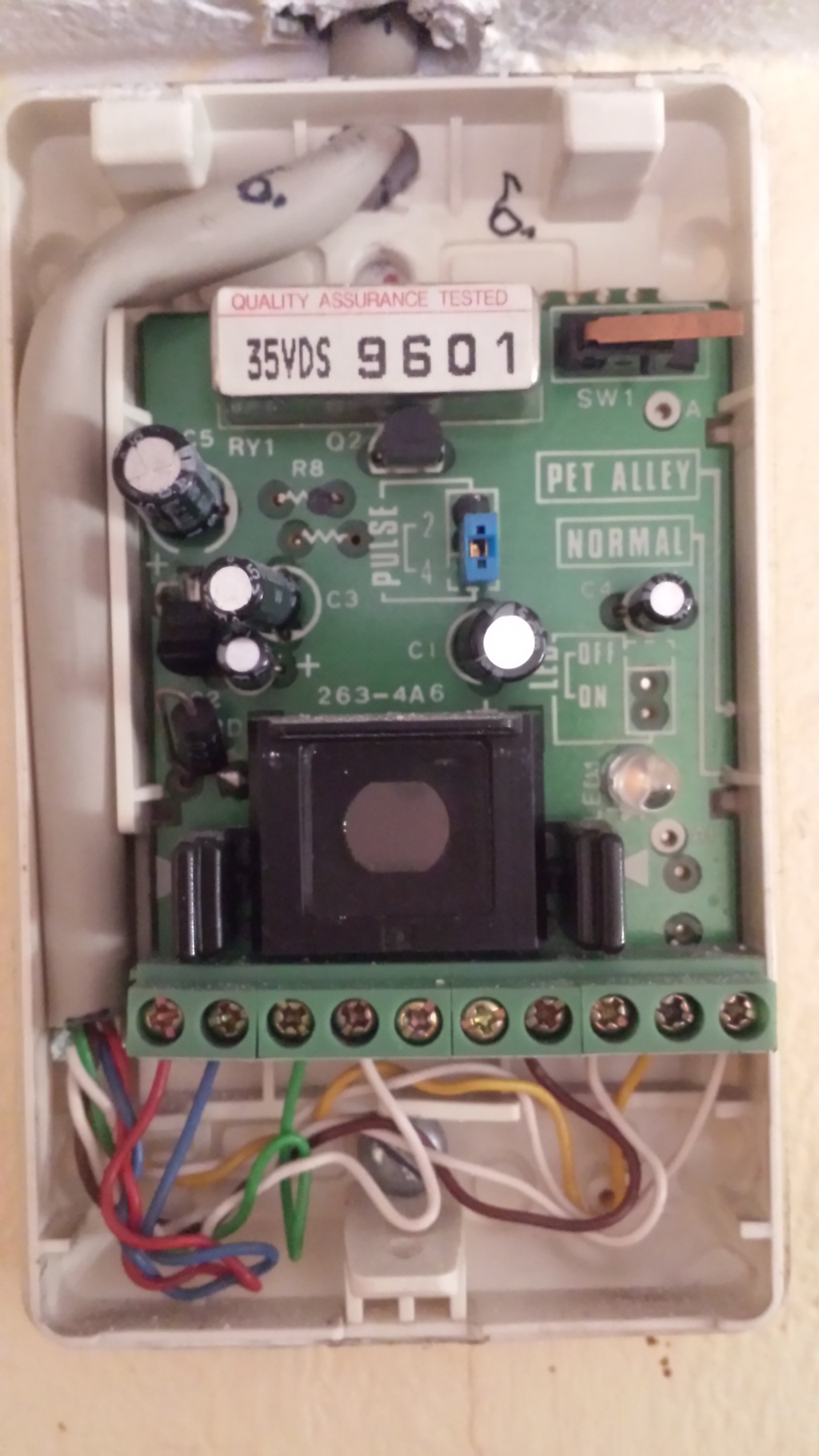

Desweiteren weiß ich auch nich ob die mindestens 20 Jahre alten Bewegungsmelder überhaupt mit der Anlage arbeiten möchten.

Ich habe mal ein paar Bilder der Bewegungsmelder und des Blockschlosses gemacht. Mit den Bezeichnungen lässt sich im Netz rein garnix finden, liegt wohl am Alter der Anlage.
Vielleicht weiß ja wer wie ich das Blockschloss zum laufen bekomme und ob die Bewegungsmelder geeignet sind.

Die Bewegungsmelder tun ihren Dienst, auch wenn bisher ohne das die LED leuchtet.
Das Blockschloß hab ich jetzt erstmal so gelassen wie es ist da ich wie gesagt nicht weiß ob die Terxon eine Freigabe zum scharf schalten erteilen kann oder nicht. Hab hier irgendwo (glaub bei der sx) gelesen das man mit einer Bastellösung auch an der Terxon ein Blockschloß ans laufen bekommt, leider steht der genaue Weg zu dieser nirgends.

also die Anlage läuft soweit, Blockschloss lässt sich auch schließen, aber ich bekomme die Anlage nicht über das Blockschloss aktiviert. Ich glaub es liegt daran das die Anlage scheinbar zum aktivieren einen Öffner Kontakt verwendet, ich das Schloss jetzt aber so angeklemmt habe das zum scharf schalten ein Kontakt geschlossen wird. Macht natürlich Sinn, sollte sich auch ändern lassen.

Das ist mir soweit klar das ich die Verzögerung beenden kann, aber das setzt voraus das ich die Anlage ja am Bedienteil aktiviere und mit dem blockschloss als letzte Tür oder manuell entgültig scharf stelle, ich will die Anlage aber einzig und allein mit dem Schloß scharf stellen. Und das ganze ohne Verzögerung.

Um mit dem Blockschloss die Anlage scharf zu schalten muss eine Zone als Schlüsselschalter definiert werden.

Das geht doch aber nur mit Impuls oder? Das macht das Schloß nicht.

Dann die Zone als BS(Blockschloss) definieren, dann ist kein Impuls notwendig.

Hab es hin bekommen, als interne Partition definiert, da gibt es keine Verzögerung. Besten Dank nochmal.
