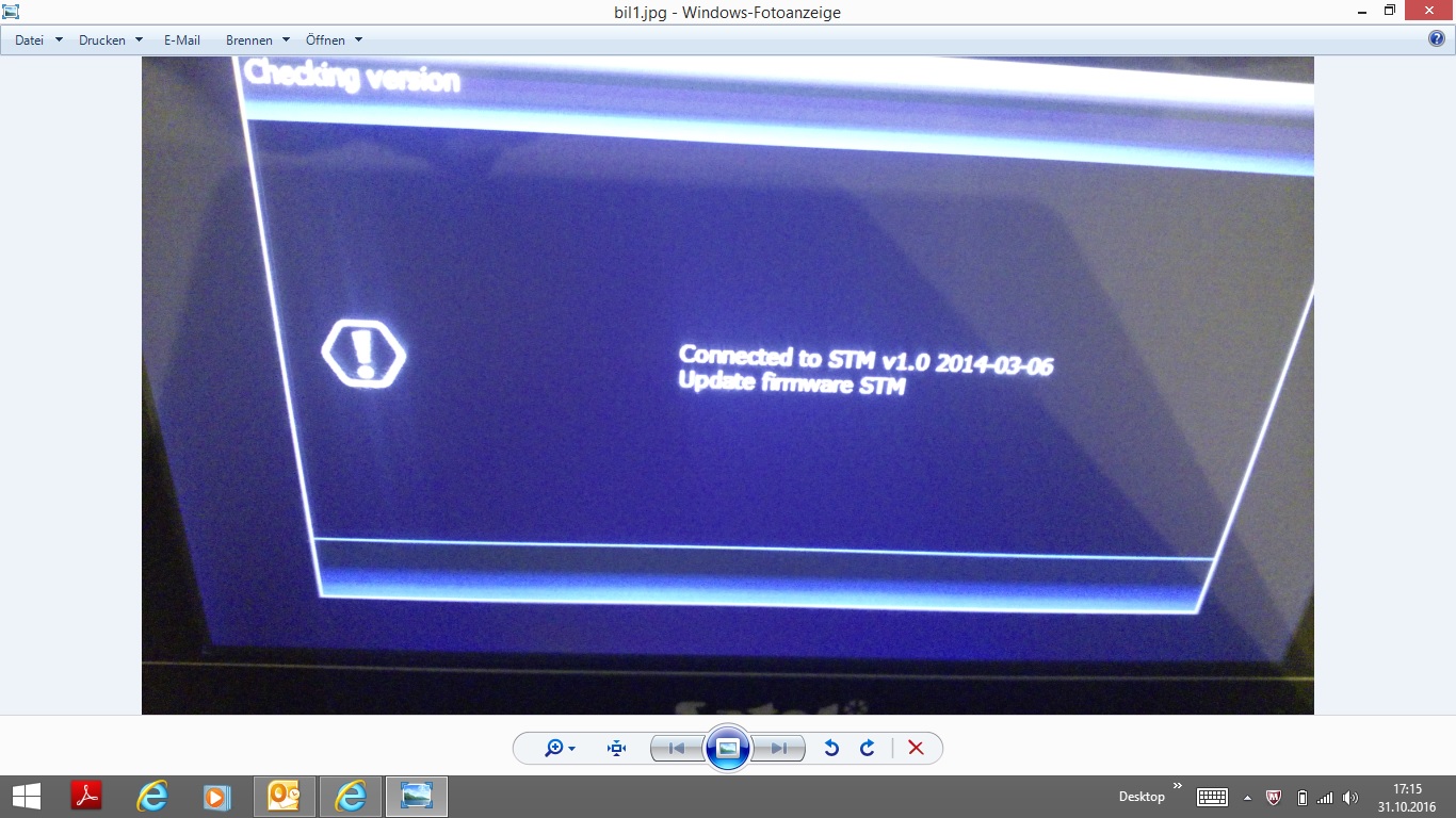

habe mir jetzt im builder was zurecht gebaut wenn jetzt die sd karte ins bedienteil gesteckt wird kommt das auf dem bild unten....
wie geht's nun weiter ?
Gruß josa
31-10-2016, 17:21
RE: Individuelle Programmierung INT-TSI
das Bedienteil hat eine Firmware von 2014, dein Projekt vermutlich mit einer jetzt aktuellen Version des TSI-Builders erstellt.
Also: Firmware updaten und Software des INT-TSI updaten

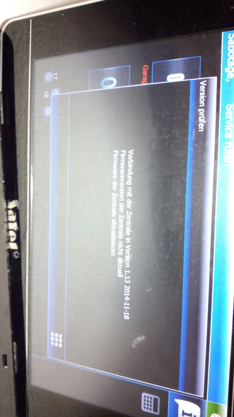

Hallo Habe nun mit dem TSI Bulider eine neue Ansicht des Displays erstellt. Nach einschieben der SD Karte kommt beigefügtes Bild.
Ist es richtig das die Zentrale aktuell die Version 1.13 drauf hat?
Mittlerweile gibt es ja schon die 1.15.
Kann man direkt auf 1.15 gehen oder mit zwischenschritt erst auf 1.14 dann auf 1.15?
Zum Einspielen des Tool FlashX verwenden richtig???
Alle Einstellungen bleiben nach dem Firmewareupdate erhalten - oder ???
Muss ich sonst noch was beachten?
Gruß Josa
02-11-2016, 12:57
ja, Update direkt auf 1.16 mit dem FlashX-Tool. Die Programmierung bleibt dabei erhalten.
