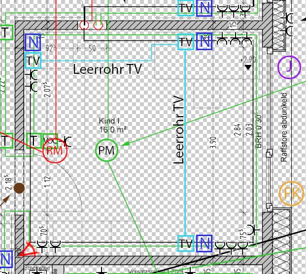

ich habe bereits mehrfach gehört bzw. gelesen, dass man BWM nicht auf Fenster richten soll.
Dies ist richtig, oder?
Demnach wäre der BWM hier in der linken unteren Ecke nicht gut positioniert.
Wo setzte ich ihn besser hin?
Danke für Eure Hilfe!

richtig erkannst.
Der gehört auf die rechte Seite. Am Besten rechts oben.

Danke!
Ich möchte ja noch etwas dazu lernen...
Warum genau oben rechts und nicht unten rechts?

Rechts unten geht auch.
Der Melder sollte nicht auf Fenster oder Glastüren gerichtet sein.
Desweiteren sollte er freien Blick in den Raum haben, also nicht durch Möbel oder Regale in seinem Sichtfeld beeinträchtigt werden.
Bei IR Meldern sollte er nicht auf Pflanzen mit großen Blättern, Faxe, Klimaanlagen oder sonst sich rasch ändernde Objekte schauen.
Vorhänge und Spiegel sind auch so ein Thema.
Am besten detektiert ein Melder wenn die "Strahlen" durchquert werden.
Wenn man dann noch Melder hat, an denen man die Empfindlichkeit einstellen kann, dann sollte man dieses auch je nach Montageanleitung tun.
Also eigendlich recht simpel.Angel

Weil er oben rechts theoretisch einen Eindringling der von unten links (Tür) kommt schneller packt und der Fernseher am Rand liegt. Fernseher, besonders Plasmavertreter werden ganz gut warm und strahlen noch relativ lange ab. Deswegen ist oben rechts einen Hauch besser als unten rechts
21-11-2016, 19:58
RE: Position BWM bzgl. Fenster?
Wo siehst du denn da einen Fernseher? Oder kommen da drei Fernseher in den Raum?
Gruß Michael
21-11-2016, 21:43
Michael, Du hast vollkommen Recht, die anderen beiden hab ich geflissentlich übersehen Big Grin Aber ich würde den da hinhängen. Durch die Tür bleibt es mit der günstigeren Position oben rechts.
