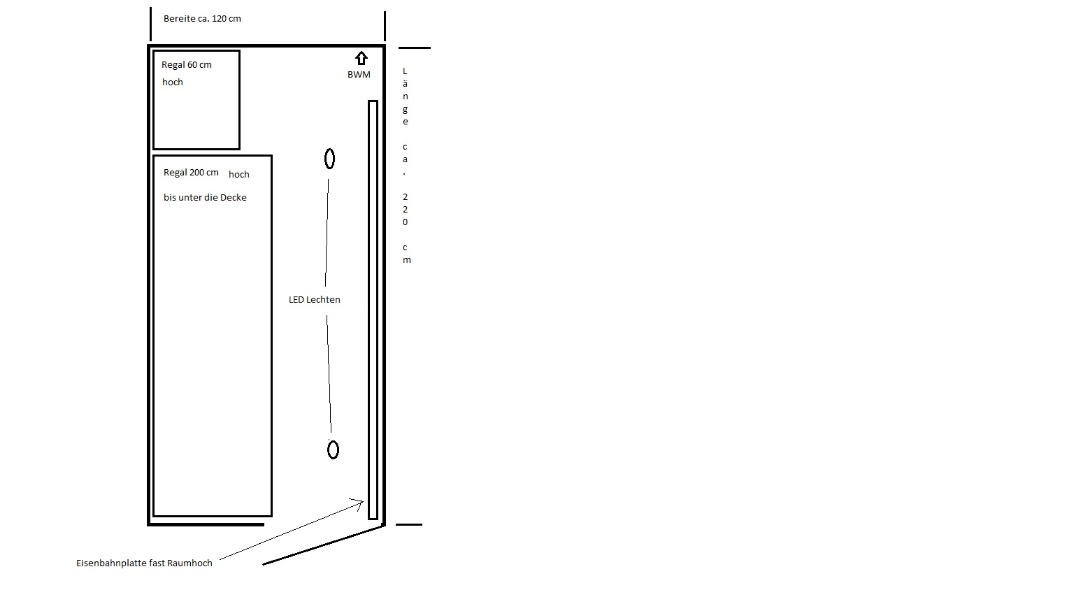

Miene Wohnsituation ist in einem kleinen Mehrfamilienhaus (2 Parteien), ich bin zwar der Eigentümer, habe aber den alten Besitzer durch Wohnrecht noch mit als Mieter im Haus. Laut Kaufvertrag darf ich in gemeinschaftlich genutzten Bereichen noch keine baulichen Veränderungen vornehmen (keine neun Kabel verlegen). Ich benötige aber etwas Licht in meinem Kellerabteil.
Der Keller 120x220x200 cm ist ein Geschlossener Raum, lediglich die Lattentür ist oben und unten ca. 15 cm offen. Diese Tür ist aber sehr flexibel und wackelt auch in geschlossenen Zustand etwas. Ein versuch über Magnetkontakt oder Öffnugsschalter funktioniert nicht (es brennt dann abends das Licht)
Ich habe zurzeit meine Kellerbeleuchtung über einen ABUS Duplex Bewegungsmelder laufen. Dieser Steuert über ein ausschaltverzögerndes Relais zwei LED Leuchten. Stromversorgung läuft über die 12 V Gleichspannung der Klingelanlage.
Leider Reagiert dieser nicht Zuverlässig (nur der MW teil spricht immer an). Dies ist sicherlich auch der Raumgröße geschuldet.
Da aber der ältere Herr des Öfteren (auch nachts) gerne im Haus spazieren geht und mich über jede Veränderung informiert, brauche ich ein „Fehlalarmfreie“ BWM- Erkennung (deshalb der Duplex).
Welcher BWM könnte ich nehmen oder wie kann ich den bestehenden Verändern.
Anbei ein Lagebild

Die Anleitung und das Netz habe ich auch schon zur hilfe bei der Einrichtung genommen. Die Änderung der Leiterplatte ist in der Anleitung falsch beschriebn, mann kann sich eine longrange Linse dazukauf um die Distans zu erhöhen ( ich will sie ja eher verringern). Die empfinlichkeit habe ich schon auf das niedirigste eingestellt (wobei ich vermute das dies nur den MW Teil betrift) und die Impulse auf 1 gesetzt. habe etwas mit verdrehen und Neigung experimentiert aber kein relativ zuverlässige Stellung gefunden ;-( . Er reagiert nur wenn man genau davor steht, was wohl der Höhe der Anbringung Geschuldet ist. Eine drehung um 180 ° habe ich noch nicht versucht , ob das was bringt?

Ich werde aus der Zeichnung so direkt nicht schlauer.
Der Bwm schau direkt auf dennEingang?
Dann wird es relativ klar, da BWMs bei Durchschreitung ausloesen, bei direktem Zulauf auf denselben kann es zur Nichtausloesung kommen.
Dewegen spricht dein MWteil an, der IRTeil eher nicht.
Veraendere mal den Einstellungswinkel mit ei oder zwei Unterlegscheiben ubd schau, obs besser wird.
