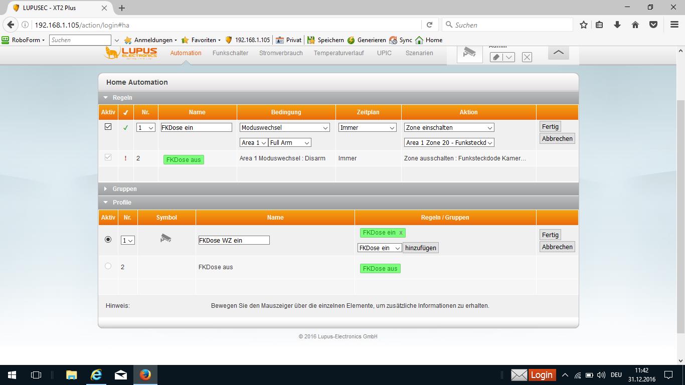

An der Funksteckdose soll eine IP-Kamera angebunden werden.
Die Steckdose soll sich bei : alarm" (Zone1 scharf) einschalten und bei "disarm" (Zone1) ausschalten.
FK-Dose in der Sensorliste und in der Liste installierter Funkschalter erkannt.
2 Regeln angelegt, allerdings ist immer nur eine aktiv ????
Was mache ich falsch??

Hallo Günter,
nur die Regeln im aktiven Profil werden ausgeführt.
Wenn ich das richtig sehe, ist Profil 1 aktiv.
Alle Regeln, die in Profil 1 ausgeführt werden sollen, müssen auch dem Profil zugeordnet sein.
Also Regel 2 auch dem aktiven Profil 1 zuordnen.

Danke für deine rasche Antwort!
Alles klar und funktioniert auch!!!!
