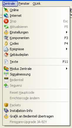

Einfach das Bedienteil in die zweite Buchse der Anlage stecken und dann "GRAFIK AUF BEDIENTEIL ÜBERTRAGEN" wählen.

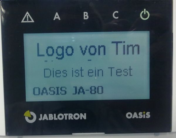

damit du siehst dass das auch geht, habe ich auf die schnelle ein zweizeiliges Logo erstellt und in ein Bedienteil geladen.
