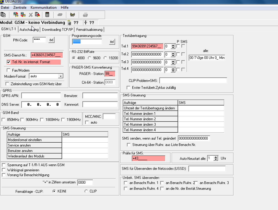

Aber was für einen Reiter meinst du ? Den im Aufschaltungsfenster des Dloadx oder im Programm DLOAD10 bei den Einstellungen des Moduls. Pager Präfix ist die Pager-SMS Konvertierung?
26-02-2017, 10:45
RE: Satel integra 64 --PAGERNUMMER
Der in Dload10 ist richtig. Ersetze aber die 43 durch eine andere Zahl, z.B. 99. In der Integrative stellst du dann diese 99 vor die Empfanstelefonnummer, also 9943.....

GELÖST!! Satel integra 64 --PAGERNUMMER
Habe nun endlich den Fehler gefunden, warum die Sms-Versendung nicht funktioniert.
Die Angaben von Animal haben mir da sehr geholfen.
Der einzige Punkt der mir noch fehlte war die SMS-Dienstnummer.Diese ist von Betreiber zu Betreiber unterschiedlich und fix vergeben.Sie hat also nichts mit der Sim-Telefonnummer zu tun.
Nach der Anpassung funktionierte die Benachrichtigung einwandfrei.
Bei SMS Benachrichtigung folgende Schritte:
Aufschaltung deaktivieren.
Im Dload10 die Dienstnummer mit Vorwahl eingeben.
Pagernummer auswählen und vor die zu wählende Telefonnummer im Dloadx setzen.
zb. Pagernummer (9) Vorwahl (0043) zu kontaktierende Nummer (06601234567)
900436601234567
Danke nochmal an ANIMAL.Smile
