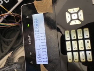

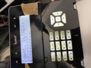

Na h neu aufsetzen der Integra 64 bekomme ich keine Verbindung mehr zum Dloadx. Muss dazu sagen hab einen Neuen PC mit Windows 10.
Meine Schritte zurück setzen der Integra 64

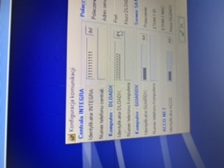

In Dloadx die Schlüssel eingegeben.
Downloading gestartet
Es leuchtet grün in Dloadx kann aber keine Verbindung herstellen.
Er will nicht runterladen genau so wie aufspielen.
Auch ein Reset über den jumper hat kein Erfolg gebracht.
Was mache ich falsch ?
Liegt es an Windows 10 ? Hab zwei unterschiedliche laptops mit Windows 10 ausprobiert. Ohne Erfolg
Oder ist das Orginal Kabel Satel usb/rs defekt ?

Dloadx und integra Schlüssel sind angepasst im Dloadx.
Hab alles 1 und das andere alles 2 damit es einfach ist erstmal überhaupt was zu verbinden.
