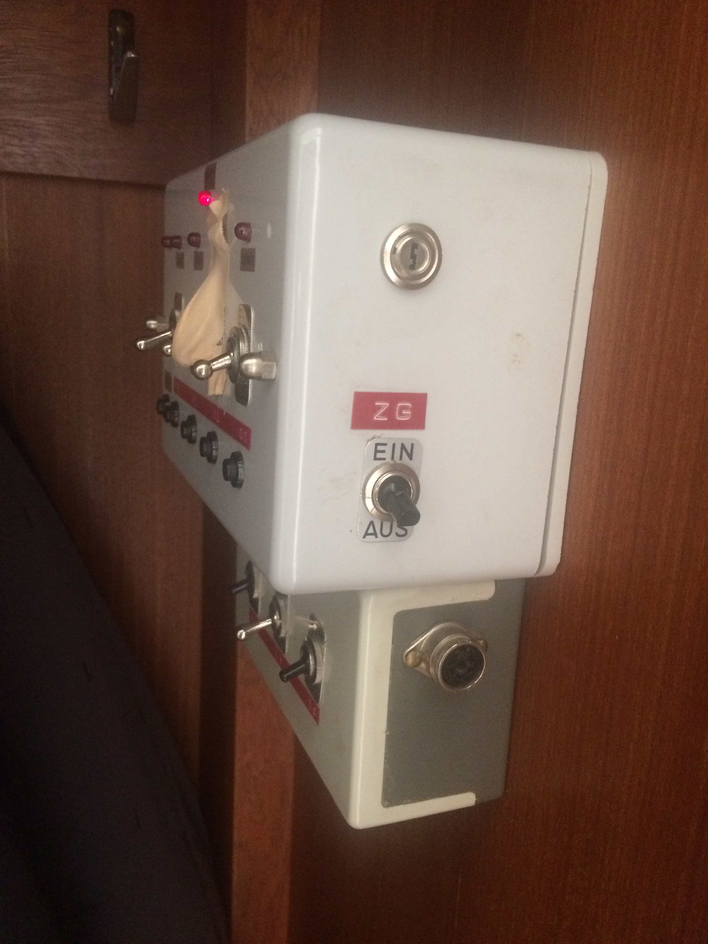

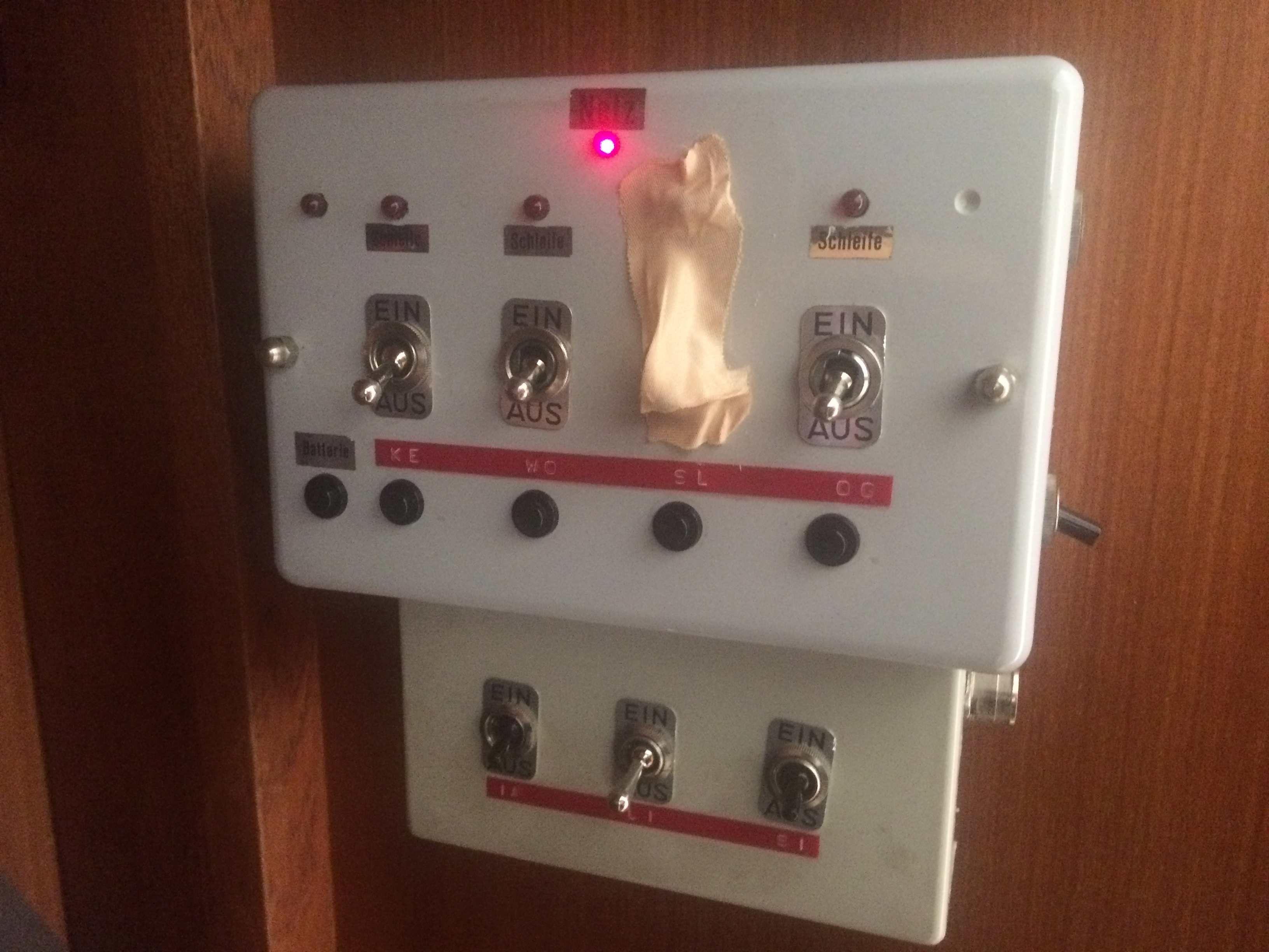

Ich habe ein Problem mit einer Alarmanlage die ca. 1977 von der Firma IFS Horst Loogsberg Dortmund errichtet wurde. Leider sind dort keinerlei Unterlagen mehr vorhanden da diese regelmäßig aus platzgründen entsorgt werden und Schaltung und Serviceunterlagen gibt es dort auch nicht mehr da man die Anlage damals von einer Zulieferfirma bekommen habe.
Da die Anlage bisher unproblematisch lief und jetzt ein Problem in einer Schleife vorliegt möchte ich die Anlage nicht gleich entsorgen.

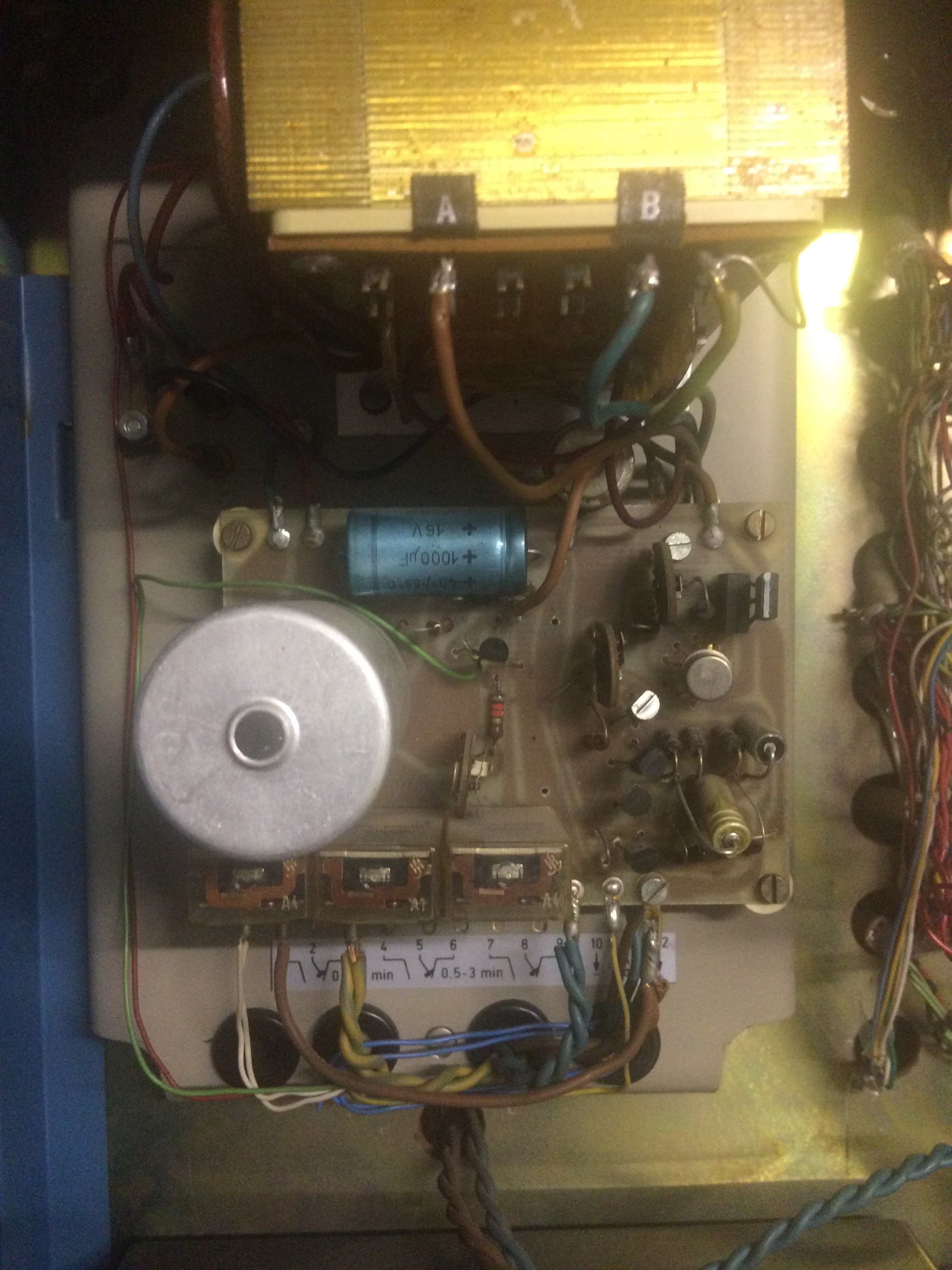

Die Schaltung scheint sehr einfach zu sein (2Draht Technik) mir fehlt speziell ein Schaltplan der Alarmzentrale und die Einstellwerte der entsprechenden 2 Potentiometer die je Schleife eingestellt werden müssen.
Ich poste mal ein paar Fotos von der Zentrale und dem Verteilerkasten mit Netzteil und Akku
bin für jede Hilfe dankbar

Pro Schleife ist ein Relais 2 Potis 2 BC237 Transistoren ein Kondensator ein Taster und eine 12V Glimmlampe verbaut. Abschlußwiderstand 1KOhm.
Man schaltet die Schleife ein dann leuchtet die Glimmlampe auf dann drückt man auf den Taster das Relais zieht an und wenn dann die Glimmlampe erlischt ist alles ok und man kann die Alarmsirenen einschalten. Ist ein Kontakt offen oder im Alarmfall fällt das Relais ab die Glimmlampe geht an und es erfolgt Alarmierung.

Ich bin also am Samstag hin und habe mal gesehen ob ich da was machen kann (Hobbyelektroniker und Funker...):
Anlage aufgeschraubt:
- da ist gar keine Leitung mehr an der entsprechendenschleifenplatine vorhandenUndecided
- es liegt ein Abschlußwiderstand abgeknips auf dem Deckel.
aber es kommt noch besser:
Ich suche also die entsprechende Schleife im Dachboden und muss feststellen dass das Kabel (10-adrig) von dem dort vorhandenen Ultraschallsensor abgeschnitten wurde entsprechende Kabelreste liegen auf dem Boden rum. Die einzelnen Adern wurden so aus dem Melder entfernt dass man auf keinen Fall einfach anhand der Aderfarbe wieder ansetzen kann.
Im Obergeschoss der Ultraschallmelder ist nach der Öffnung ebenfalls das gleiche Bild nur liegt hier noch ein Relais lose in dem Gehäuse.
Da hat man also die Anlage wegen einer defekten Schleife gleich mal so zerstört oder sicherheitshalber außer Betrieb gesetzt dass man in Zugzwang ist.
Ich habe also den Samstag damit verbracht das Steuergerät wieder neu zu verdrahten und habe nach langem Suchen auch die Alarmschleife zum Obergeschoß gefunden. Hatte aber dann keine Zeit mehr um den Fehler der Schleife zu suchen.
Ich werde dann also noch einen Tag brauchen um die US-Melder wieder in Betrieb zu nehmen - die scheinen augenscheinlich ok zu sein jedenfalls schalten die bei Betriebsspannung wenn sich was bewegt.
Und dann muss ich noch den Schleifenfehler finden.Angry
